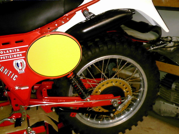

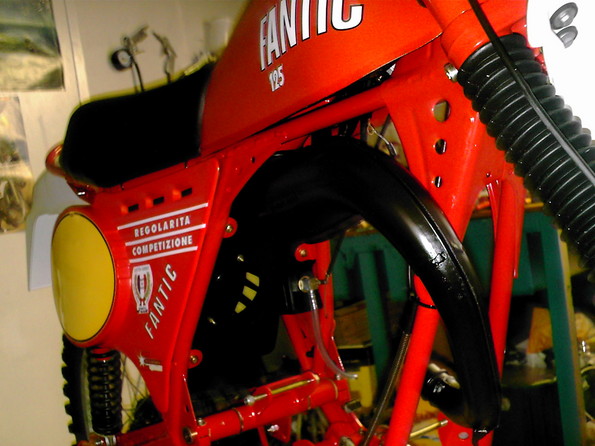

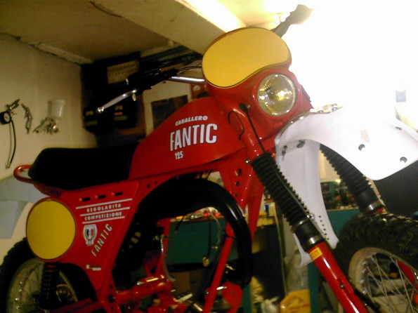

montage a blanc de l echappement pour controle si tous a bien repris sa place ,ras !! mise en place des roues pour nettoyage plus facile comme sa ! plus tard changement des pneumatiques! ;)ImageImageImage
