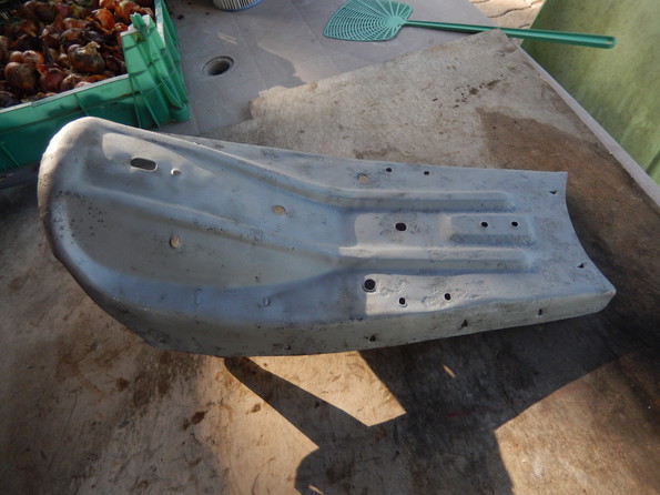

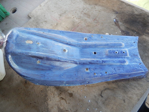

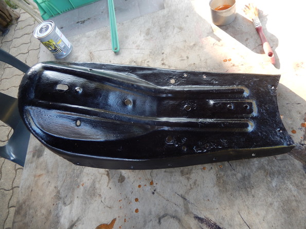

bon doucement mais surement une heure par ci par la après le boulot
sablage du fond de selle bien oxyder
puis passage d'un produit miracle anti rouille redoutable (vetanex)
comme le frameto la laitance devient noir en séchant on pourrait presque croire qu'il est peint
il y aura evidement une vrai peinture par dessus

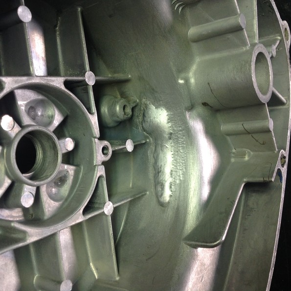

Si c'est un ATK, soit tout tes carters et bas moteur et en aluminium (pas magnésium)
Ceci étant presque mieux, surtout l’embrayage « grosses billes » et le carter sera au moins facile à ressouder si malheur.
Mais….fait bien attention après l’époxy de mettre tes carters alu sur un marbre et regarde bien s’ils n’ont pas bougé, sinon juste un petit peu de ré-surfacé sur marbre ou plaque de verre.

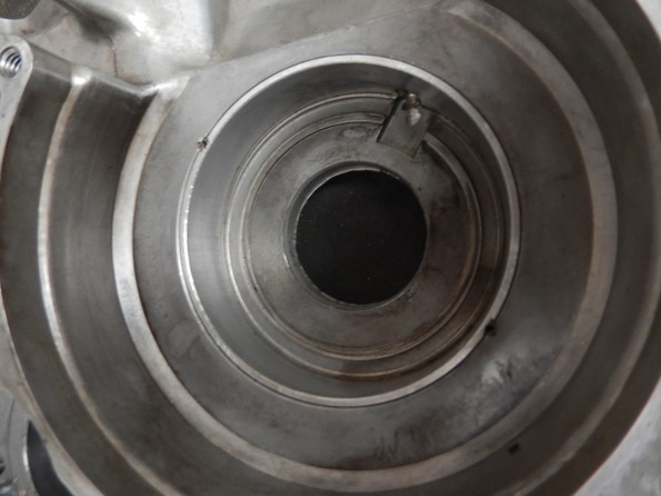

a vérifier si il existe des frettes teflons qui correspondent a celles installées là :clin:
d'ailleurs a quoi servent elles réellement (bruit ,anti vibrations ,autre ???)
il n'y a pas beaucoup de motoristes qui proposent ce system

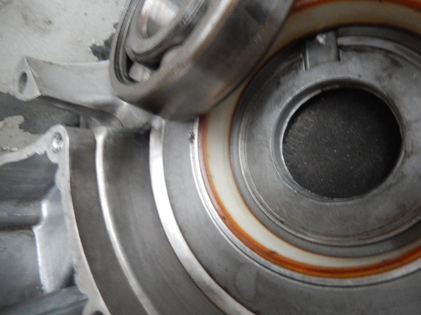

oui , c'est l'adaptation de frettes d'un autre moteur (trial /trail ) +épaisseur d'alu pour reprendre le diantre initial
yaktrial
Messages : 837
Localisation : oise
Message par yaktrial »
oui mais la il y a quand même des frettes en teflon mais plus fine
celles d'origine aurait elles été retravailler et diminuer en épaisseur Image

oui ,lorsqu'il n y a plus de frettes en téflon ,il y a eu cette solution vendue en remplacement , le problème c'est que pour être bien faite (elles devrait êtres faites suivant l’alésage des carters ) celles la sont faites en séries le pourquoi des coups de pointeaux afin quelles ne tournent pas

pas fait grand chose ces derniers temps si ce n'est finir d'ouvrir l'ATK
étonnant il y a des frettes en alu dans les logement de roulement :hein:
les roulements sont identique au swoum mais avec des frettes teflon plus fines
quelqu'un a t'il déja rencontrer cette configuration
