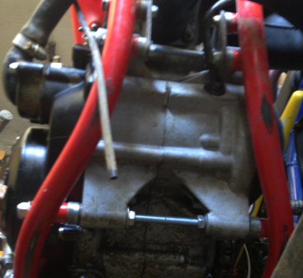

jmb a écrit :même principe moins "élégant"mais aussi efficace.
2 morceaux de guidon alu ajustés a l entraxe fixation cartes ,
une tige filetée qui traverse tout ... :clin:

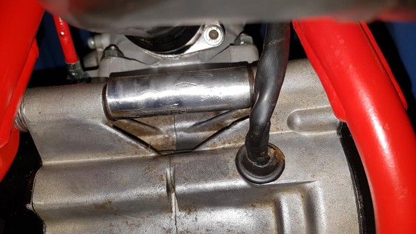

J'ai fait plus basique:
[img_citation]http://www.srcf.fr/forum/img_forum/2018 ... moteur.jpg[/img_citation]
Bonne solution également.
Simple et efficace :)
Oui mais il m'arrive d'avoir des réceptions de sauts un peu violents :P

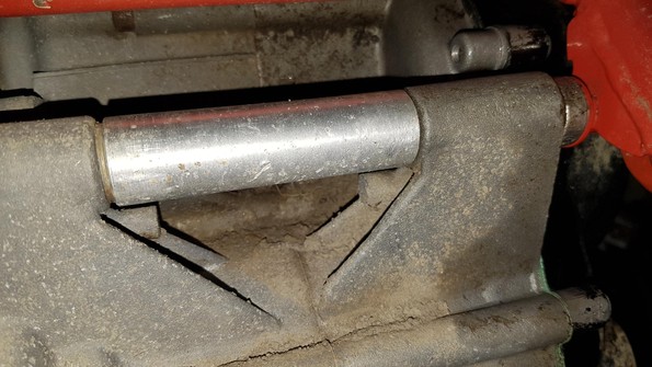

sur les wmx , avec fixations du cadre " à plaquettes" , sur l avant du moteur ,
c est moins critique.
mais au moins , t es peinard à 100 pour 100
[img_citation]http://www.srcf.fr/forum/img_forum/2018 ... 222621.jpg[/img_citation]
[img_citation]http://www.srcf.fr/forum/img_forum/2018 ... 222607.jpg[/img_citation]

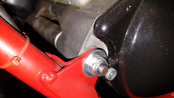

Oh put.....!
Z'ont pas fait fort les ingés sur ce coup là...... :(
Messages : 3784
pareil.
la contrainte des carters..
qui remonte jusqu au cylindre ....
crac....

Ok pour les carters, c'est logique.
Le montage d'origine est plus que discutable.
Mais le cylindre ? C'est quoi le problème ?

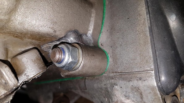

des carters de wrx wmx , j en ai peu être vu 10 cassés a cause de ce défaut ,
et 2 ou 3 cylindres , celui de mes 18 ans c etait cassé en 2 !!!!
celui là sur un de mes moteurs.....
les carters avaient cassé aussi et sont réparés.......

Poaaaaaa ! ! !
C'est excellent :) :cool:
J'ai exactement ce qu'il me faut sous la main.
Merci Jean Marie pour cette séance de révisions salvatrice :clin:
