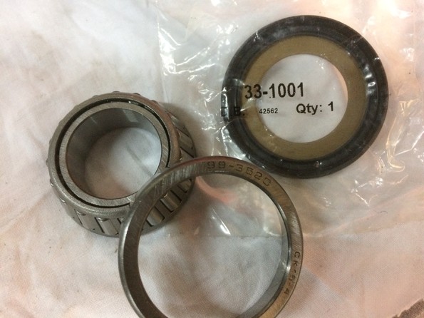

bon après réalisation de l'axe du BO ,j'ai choisi le BO RC car le BO MX a un sérieux probléme un des trou coté transmission est ovalisé et les roulements nage a L'intérieur Image

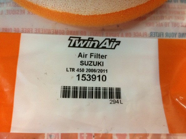

J'ai récupéré mon filtre a air qui correspond au Suzuki Image
avec sa réf sa peu servir il faut être doux pour l'enfiler mais sa le fait ,le filtre est costaux .
j'ai reçu également mon roulement inférieur (correspondant au Gold Wind )avec sont joint d embase Image

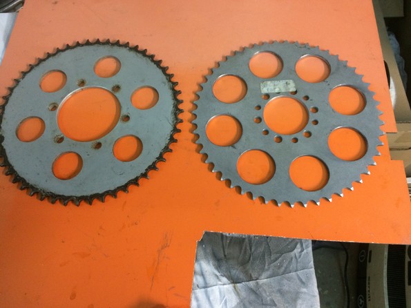

et j'ai profité d'une couronne neuve de 79 façon de parler il y avait encore le prix en franc 220FR en faite je dois refaire au tour le trou interne et les 5 petits trous d'axes
C'est une couronne de Yamaha YZ en 51 pour 52 celle qui y avait mais pas d'origine non plus ImageC:UserscorinneDesktoppiece apriliaIMG_0435.JPG

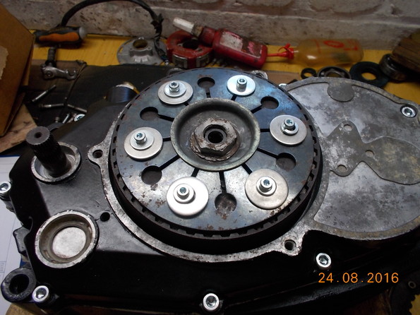

Ok merci des conseils ,pour l'embrayage j'ai utiliser une perceuse a colonne pour comprimé ,j'ai pris mon arrache poser en V et un plat poser dessus et appuyer avec colonne et desserrer l'écrou sa la fait très bien un bon nettoyage grattage et changer les petites vis que j'ai eu du mal a enlever ils ont déjà étés démonter car certaine avaient des coups de scies .

pour l'embrayage , c'est pas qu'il est pas bon ,il ne supporte pas l'eau ou l'huile
pour le démontage il faut retirer l’écrou central ( boulonneuse c'est plus facille ) mettre des grosses rondelles carrosserie + petites cela facilite le démontage remontage
surtout changer les 2 spy celui dans le carter et celui dans le pignon
