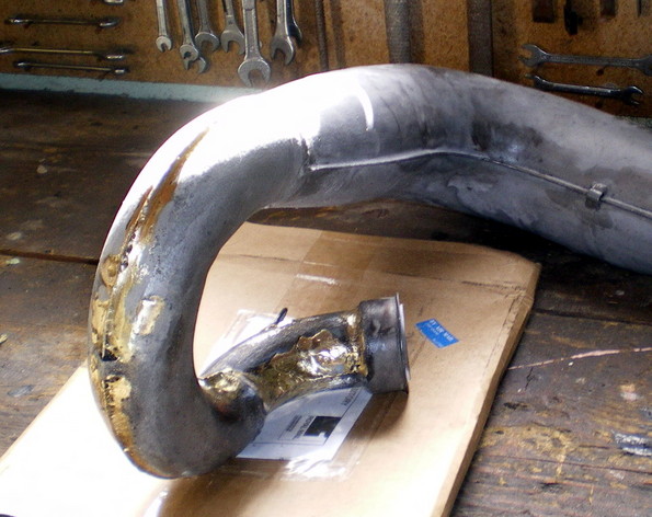

JPC a écrit :Normalement, il faut juste taper sur l'axe avec un marteau en mettant une pièce en bois pour pas flinguer le filetage ! Si il descend pas tout seul c'est qu'il doit être un peu grippé...
T'es sûr que tu a tout dévissé sous le té du haut ?
Effectivement, deux ou trois coups de marteaux avec une force adaptée sur un morceau de bois ont fait l'affaire.

Message par François »
JPC a écrit :??? C'est des morceaux de ferraille rouillé ? J'ai jamais eu ce problème là. Par contre j'ai eu celui-là sur mon Aprilia 240 RC de 1980 :
Après microbillage du pot :
http://www.srcf.fr/forum/userimages/Cop ... GP1338.JPG
Le microbillage avait fait partir toute la rouille et un paquet de trous sont apparu !! J'ai du faire recharger par un carrossier avec un espèce d'alliage :
http://www.srcf.fr/forum/userimages/IMGP3239.JPG
Puis polir tout ça correctement et repeindre (très vite car le pot microbillé rouille super vite à cause de l'alliage).
mais depuis ça tient nickel
Je crois qu'il ya un mélange de rouille et de résidu de combustion
Modifié en dernier par François le 22 août 2009 16:04, modifié 1 fois.
thierry cross6
Messages : 1425
Message par thierry cross6 »
je connais le même problème avec les pots d'Heurcules la tôle semble percée de millier de petits trous, je recharche au maxi à la brasure laiton/cuivre puis après" meulage" finition étamage étain/argent
Messages : 3835
Quand même pas mal de saletés sont tombées de l'intérieur du pot, c'est grâve ?
Que faire ? Faire couler du convertisseur de rouille à lintérieur ?
(les pigments blancs, c'est l'ancienne peinture des caches, rien avoir avec l'intérieur du pot.)
