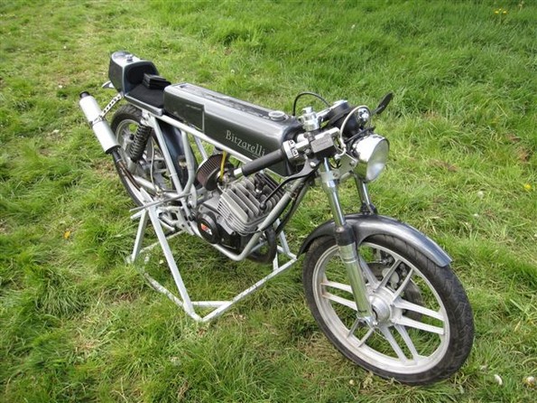

Ya pas eue des évolutions de ce moteur ? Sur la photo que tu présente Gérard la boite parait plus " costaud " qu'un P6 classique .gérard DELON a écrit :Il me semble que les corsa corta etaient montés avec un roulement de vilo en deux parties comme le ktm et que les roulement et douilles de boites etaient differentshttp://www.srcf.fr/forum/userimages/dscn0307ph6hy8.jpg
http://www.srcf.fr/forum/userimages/pc1800032lp8.jpg

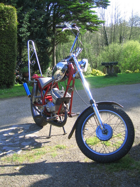

Bon petite précision,corsa corta et p6 :
Le corsa corta c'est le haut moteur, P6 c'est le bas moteur
Concernant le Corsa corta c'est un moteur extrèmement " punchy " , bon toute proportion gardée ,cela reste un 50 cc alias pisse feu :lol:Son principal defaut à mon avis est le manque de souplesse à bas régime,mais en fonction de la transmission,de la boite, de la cloche d'embrayage ( 13 x60 / 14 x 63 ou 16 x 61 ... ) il ya moyen de faire de faire des choses très variées :/ pour preuve on peux trouver ce cylindre sur un testi cross 6 ( une machine d'énervé !! ) ou un Italjet trial ( déjà beaucoup moins énervé mais diablement efficace !! )
Le Compact system : heu bof pour ma part je ne le trouve pas très beau, en admission de 22 mm avec ou sans barette c'est un bon cylindre mais sans plus ; Par contre si vous savez jouer de la Dremel il y a un moyen de faire un avion
j'ai préparé un Compact réalésé en 42mm ( donc un cylindre super carré 42 x 42
, tapé au maximun l'échappement , un peu l'admission pour la passer en 25 mm et je prends avec une transmission secondaire de 13 x 45 et un embrayage 16 x 61 ... 120 km/h avec le piège ci dessous
