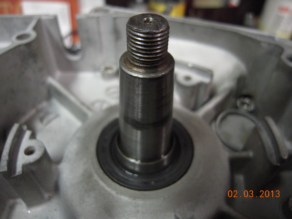

Message par sn125 »

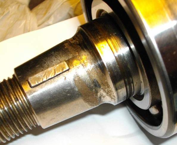

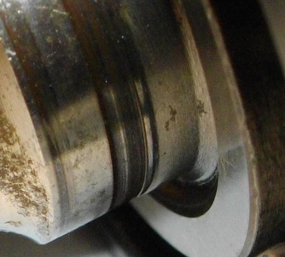

il n'est peut etre pas obligatoire de virer la collerette..
sur une photo ,on a du mal a estimer les dimensions,mais tant que la lèvre du joint porte sur la partie usinée du manchon cela peut le faire ?
les dimensions du manchon que jai posé sont 20 alésage, 23.6 diamètre de la collerette, 8 longeur utile du manchon et 11 longueur hors tout(donc avec collerette)..
si tu prends le problème a l'envers , tu mesures tes encombrements et tu consultes ton fournisseur,peut être que tu trouveras une correspondance.
enfin,moi c'est comme cela que j'approcherai le problème,si je peut me permettre de te conseiller.
Messages : 4050
Oui, vu la photo, mais j'ai dû zoomer pour apercevoir le bord du manchon. :mick :D
Si tu démontes le roulement, le manchon va dégager, puisque monté sur le même Ø que le roulement. :/
Sur le Rotax, la portée du spi est sur un Ø plus petit. Le manchon pourrait rester en place.
Le problème tient au montage. Il n'y a pas beaucoup de marge entre l'épaulement et le bord du roulement. Du coup, on ne peut pas pousser le manchon assez loin et virer la collerette.

tu as vu la photo avec le manchon ?
merci

sn125
Messages : 377
Localisation : ile de france
Message par sn125 »
on le voit un peu sur la dernière photo.
j'ai pas réussi a faire des photos explicites,mais c'est simple a poser.
la difficulté est de choisir la longueur du manchon car s'il est top long, cela peut etre problèmatique.
il faut aussi s'assurer d'avoir le dégagement pour enlever la collerette de pose.
evidemment moi j'avais rien prévu de tout cela, mais j'y suis arrivé.
Messages : 4050
Bien, tous ça. :)
On ne voit pas le manchon!! ? :quoi:

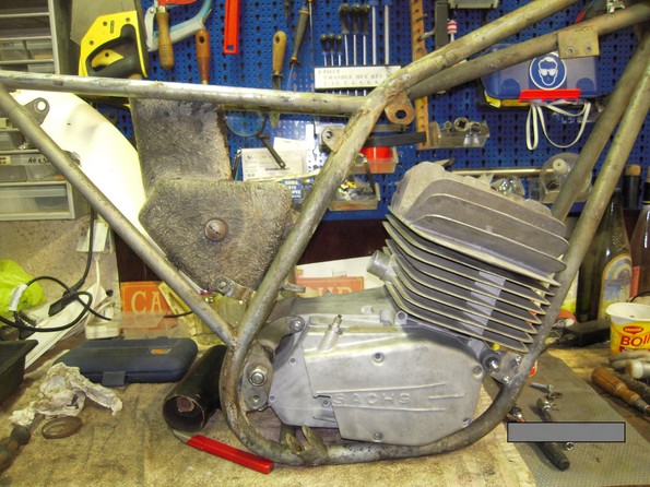

aujourd'hui,reflexion pour les règlages de la selection des vitesses .....
une petite photo du cadre avant départ a la peinture .

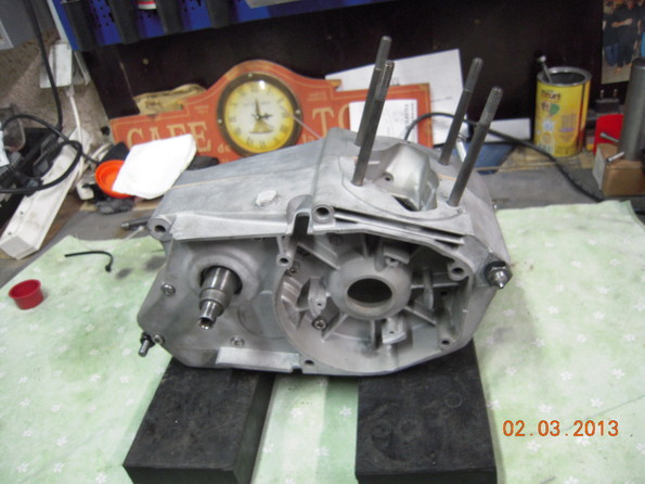

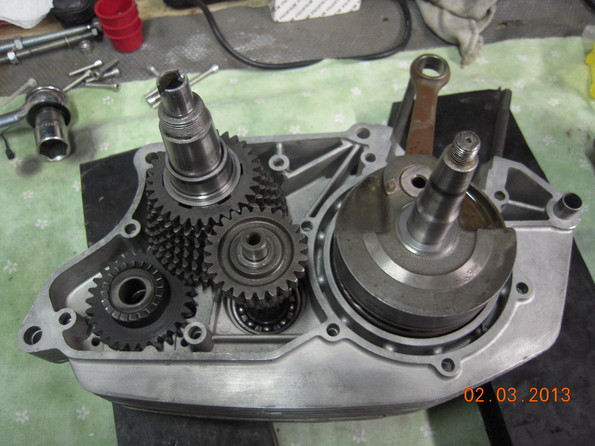

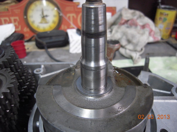

ça y est le bas moteur est fermé,boite calée et vilo aussi(pas simple l'affaire).
manchons de soie de vilo posées,ci joint quelques photos.
manque plus que la mise en route pour valider tout cela,mais c'est pas demain la veille..
