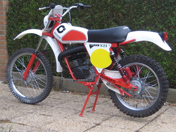

En tout cas, tu as le garde-boue arrière d'origine et le sabot moteur d'origine et ce sont des pièces rares.

jeanpierre a écrit :sont mal placer non ? [img_citation]http://www.srcf.fr/forum/img_forum/2012 ... 0062-1.jpg[/img_citation]
Le "jeune" avait du les positionner comme ça pour avoir un look plus "grand débattement" :lol:
Ces Païoli font 320 mm et isl ne passnte pas dans la position "inclinée" préconisée.
Une ailette touche le bo, mais un petit coup de lime devrait arranger ça.
J'ajusterai la position en fonction de la longueur des jambes de ma fille :)
Elle a 15 ans et lorgne vers cette mob :mick

Oui, si en haut ils sont attachés à cet endroit, ils doivent être éloignés sur le BO. En revanche, tu as la possibilité de les attacher plus haut sur le cadre et sous la selle et là où ils le sont et plus en avant sur le BO. Dans cette seconde configuration, tu gagnes 2 cm de débattement à l'arrière et une moto plus vive en virage.
Pour les amortisseurs, c'est effectivement 330 mm, c'est écrit dans l'éclaté que je t'ai envoyé. 1000 excuses.
Modifié en dernier par ssx le 06 nov. 2012 12:16, modifié 1 fois.
sont mal placer non ? Image
J'ai aussi 330 mm sur la mienne .

Je me demande , sauf erreur de ma part, si c'est pas des 330 mm d'origine

345 mm si mes souvenirs sont bons. Des AG-2.
Pour la plaque-phare, je vais plutôt en chercher une blanche.
Pour ceux qui savent, c'est quelle longueur les amortos d'origine ?
Parce que là, avec ces Païoli, il me semble que ce n'est pas ça :(

La plaque phare d'origine en noir :
http://www.leboncoin.fr/equipement_moto ... tm?ca=17_s
Messages : 4047
Oué, elle était KAïMAN finie. :)
ssx
Messages : 1334
Message par ssx »
Je l'avais presque terminée :

JPC a écrit :C'est sûr, faut la refaire, très jolie moto, la X-21 !!!
La version française avec les pédales ( :() :
[img_citation]http://www.srcf.fr/forum/img_forum/2012 ... 1-02-2.JPG[/img_citation]
Cette couleur me plait bien :)
