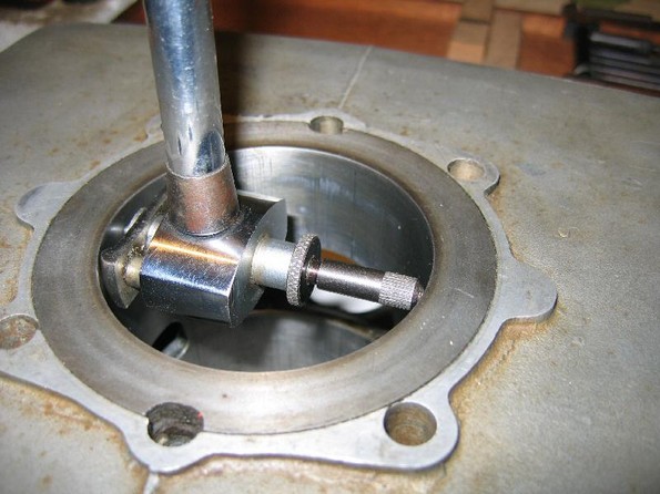

Ben t'es drôlement outillé pour quelqu'un qui n'est pas du métier, tout le monde n'a pas un alésomètre chez lui (tient au fait ça s'appelle aussi un subito!!! du nom du fabricant connu)
Tient aussi pour info, on dit réaléser mais c'est plutot rectifier sur un cylindre alu non chemisé
Je sais même pas si aujourd'hui tout le monde ne passe à une cote supérieure direct sur la rectif cylindrique.
maintenant comme tu dis, si le gars centre et dégauchit ton cylindre sur la machine comme un cochon, c'est foutu d'avance
Faut que ça tourne dans le 1/100 maxi en perpendicularité et concentricité et ensuite tu peux attaquer pas avant
C'est chiant et fastidieux mais on a rien sans rien!!!

enduro52 a écrit :L'ovalisation...pas facile à mesurer sauf sur une bonne machine 3D!!!
Mais c'est vrai que c'est hyper important et comme c'est pas simple on le fait pas
Avec ça, on peut voir un peu. :)
[img_citation]http://www.srcf.fr/forum/userimages/IMG-2007-R.jpg[/img_citation]
Oui effectivement ça marche surtout pour quelqu'un du métier comme toi.
Mais l'utilisation est délicate sachant que sur un cylindre de Ø 54 mm, une inclinaison du plan de mesure de +/- 1 ° donne une erreur de 0,01 soit en gros la précision que l'on cherche
Maintenant si on fait un montage pour dégauchir l'alésomètre toujours de la même façon ça aide bien suis d'accord avec toi
l'autre inconvénient de l'alésomètre c'est qu'il n'est utilisable que au dessus des lumières,
Je te le concède tout le monde n'a pas accès à une machine à mesurer
Et c'est dommage car c'est un superbe jouet et très utile pour faire de la mécanique sur un moteur :bise: :bise:
Je ne suis pas du métier, j'aime bien la mécanique, c'est tout. Mesurer c'est une chose, s'il faut réaléser, on est dépendant du "faiseur" et là ... ya du bon et du moins bon. ;/
