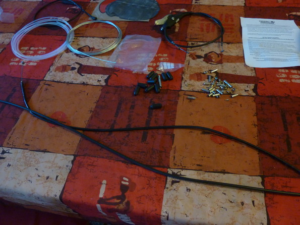

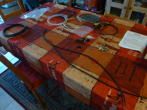

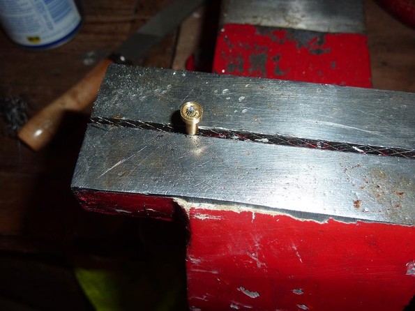

Mais revenons a notre sujet :hehe:, le weekend passé , je me suis attaché à refaire mes câbles de frein , d'embrayage et d'accélerateur car ceux d'origines etaient un peu fatigués. ;/
J'ai choisi de les refaire avec des gaines de teflon pour faciliter le coulissement ... pour avoir plus de souplesse et menager mes petites mimines. Pour cela j'ai fait appel au kit universel de chez VENHILL.
Bon allez je me met au travail, couper a la bonne longeur la gaine et le tube de teflon en prenant model sur l'original.
Là il faut rentrer le tube de teflon dans la gaine et ce là que les choses se corse. :hehe:
C'est que ce tube veut par aller plus loin que 10 cm dans la gaine. :/ Bon et si je mettais un peu d'huile ? ca va surment arranger les choses :hehe:..... eh bien non même resultat et un tube de teflon en accordeon :hein:... foutute le tube et rien dans la gaine :(...... bon c'est pas la bonne solution .
Je recoupe un autre morceau .... on va changer de technique si en poussant ca marche pas , peut etre qu'en tirant . :hehe: ..........allez un grand fil de fer , je plante ca dans la gaine et je tire ..... tu parle ca a pas tenu plus de deux secondes . :lol:.... non la encore c'est pas la bonne solution et encore un bout de teflon de perdu et m....e! :(
Bon alors c'est quoi la solution ? :rolleyes: si le diametre est trop important pour bien rentrer dans la gaine jusqu'au bout et bien il faut le reduire. :hehe:

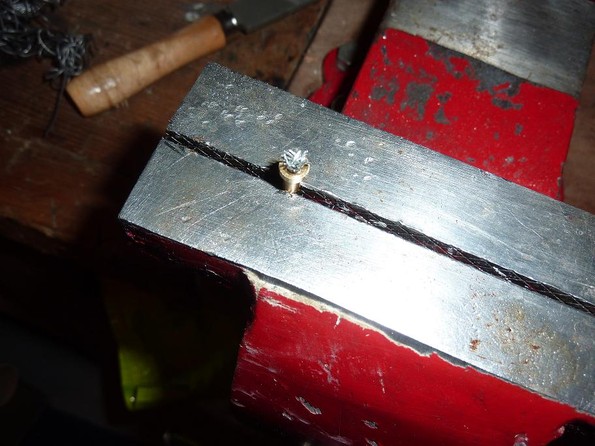

Alors un bout prit dans l'éteau et j'étire le tube jusqu'a trouver un certaine resitance. Cette séance d'assouplisement reduit suffiasament le tube pour qu'il rentre sans probleme avant qu'il ne reprenne un peu de sa forme .... travail accompli ! :cool: :)

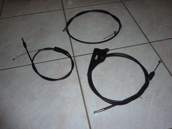

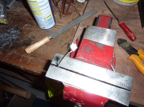

Mise en place des embouts et soudure à l'étain.
Bon là avec le flash l'étain reflète un peu .... heureusement , cela cache mon gros paté de soudure :lol: :lol:
Pour le cable de gas qui a un diametre plus petit , le tube de teflon est rentré sans besoin de l'étirer. :cool:
Me voila avec trois cables qui coullissent tout seul , sans resistance . Comparer aux anciens , c'est le jour et la nuit. les anciens accrochent, ne bouge pas d'un poil en possition verticale. pour les autres en position verticale hop tout de suite ils coullisent sans action de ma part, du velour. Vous l'aurrez compris je suis tres contant du resultat.

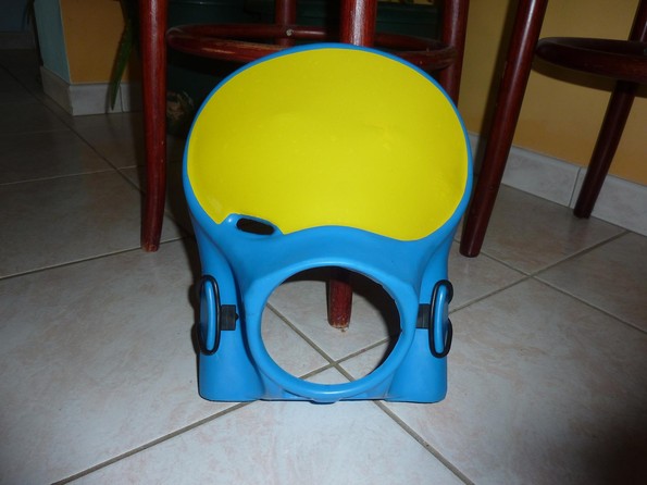

j'ai aussi fait un peu d'habillage sur mon "mickey" . C'est du fait maison avec un patron , un bout de vinyle et un coup de robot craft (hein Dom ;) je commance à metriser la bête) mais ca n'est pas exactement ce que je voudrais . Je n'ai pas la possibilité de faire un liseret noir.
Alors si vous avec une adresse pour un fond de plaque jaune avec liseret noir pour une plaque phare Acerbis et bien merci pour votre adresse. ;)

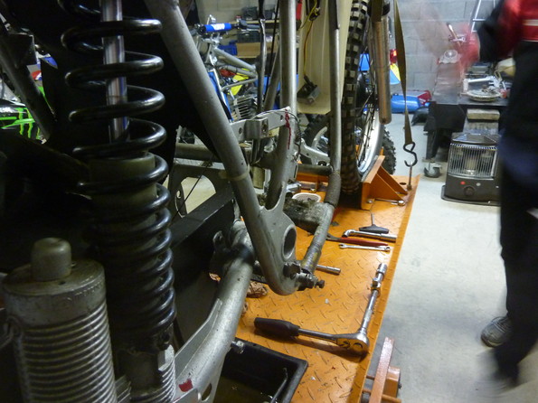

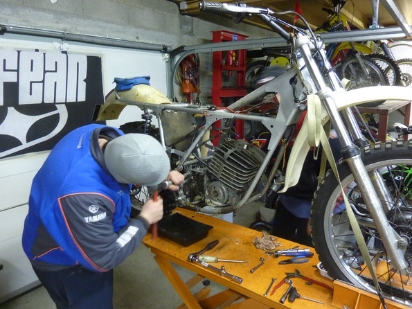

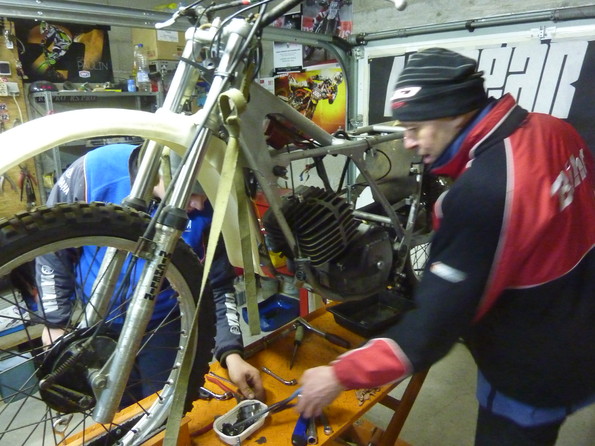

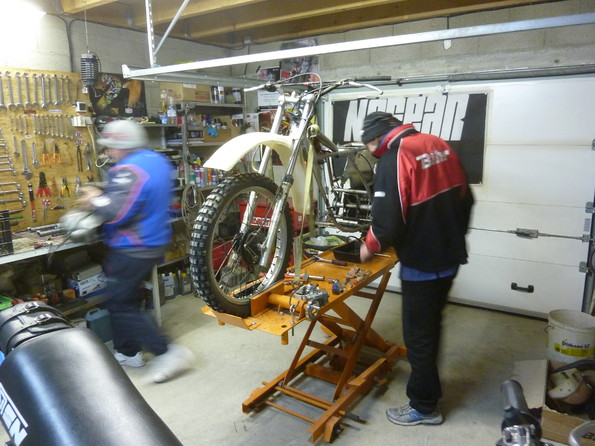

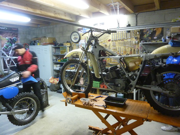

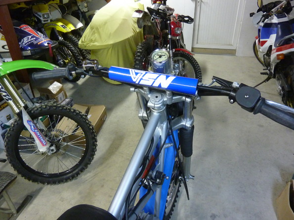

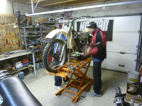

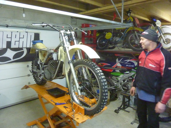

Hier au soir je suis passé voir mon ami Dédé pour recuperer les câbles d'origines de la SN pour les prendre comme model afin d'en refaire d'autre plus en "forme" avec une petite gaine de tefon à l'interieur qui verait permettre une meilleur souplesse dans leur utilisation, et de finir d'installer ma mouse de guidon.

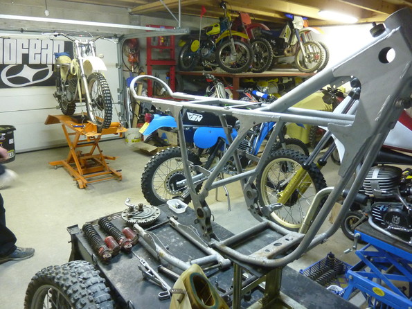

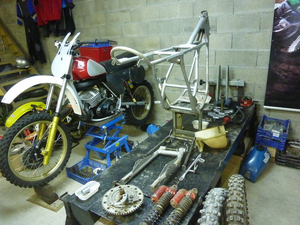

j'en profite aussi pour tapper la bavette et surtout regarder André et notre ami simon commencer le demontage d'un hercules. Trois mois pour la remettre en etat pour l'ouverture sur bouteville, et y a du taff . :lol:.... et comme c'est pas le seul chantier , les petits loups y z'ont de la motivation . Allez quelques photos pour passez le temps.
bon y a du boulot !
pour la deuxieme elle est deja toute nu ... un peu coquin le dédé :D
alors que deja la suedoise se rabille doucement.. il lui faut toutes :lol: :lol:
et hop un petit coup sur la fesse de la nauder en passant :D

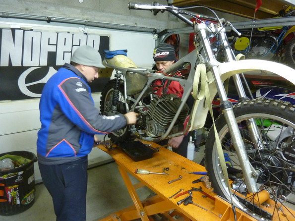

Simon est embarqué dans l'action ..... et oui Simon on faisait de la competion avec ces machine au siecle dernier .. :lol: moi je suis comme un paleontologue qui decouvre un fossile inestimable :D :D
et allez donc ! , ils attaquent au matreau .... c'est la brosse à dent qu'il faut ou le pinceau ....

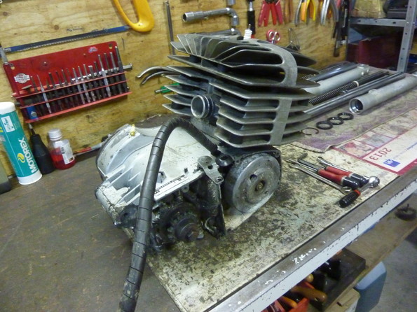

bon allez on le sort ce moteur ?
un peu fatigué le moulin mais le docteur Dédé va s'en occuper.
et le cadre aussi
