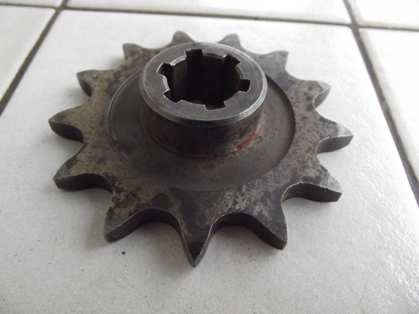

J'ai ramené un pignon neuf de Bergame :)
Modifié en dernier par gpm1 le 21 sept. 2012 18:46, modifié 1 fois.
Messages : 27274
Ça y est, je suis plus tranquille! ;)

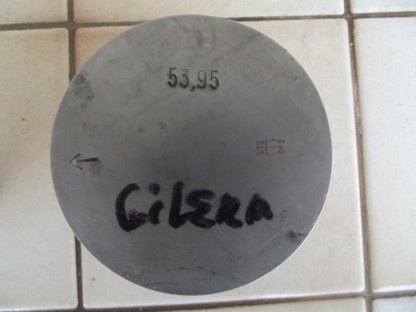

Il pistone :)
Modifié en dernier par gpm1 le 01 juin 2012 22:10, modifié 1 fois.
Je suppose que tu as vu cette annonce ;/
http://www.moto.it/moto-epoca/gilera/in ... sg=3892148
tu sais à qui demander ... ;)
Toujours dans la rubrique "piston recherché", on me dit que du 125 RM 04-08 serait compatible.
2 différences, Ø de l'axe 15 au lieu de 16, et la calotte plate au lieu de bombée.
En changeant la cage à aiguille, 15-20-20 au lieu de 16-20-20, ça doit se monter.
Par contre, la calotte plate doit faire perdre pas mal de compression :(
J'ai aussi un ou deux pistes en Italie, mais je ne parle pas Italien :mick

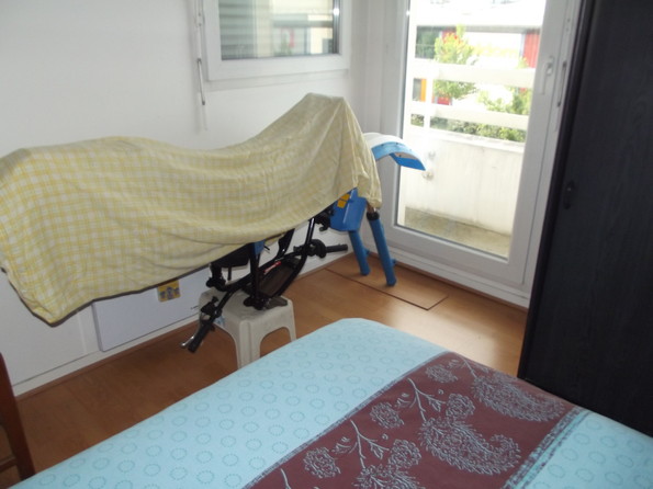

gpm1 a écrit :Après le salon et le balcon, la chambre :lol:
[img_citation]http://www.srcf.fr/forum/img_forum/2012/05/DSCF0277.JPG[/img_citation]
Ahhhhhhhhhhhh c'est beau l'amour :lol: :lol: :lol:

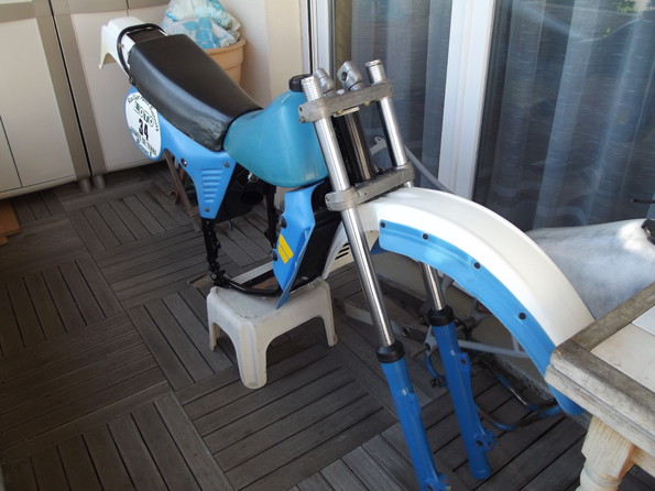

gpm1 a écrit :La je ne peux pas aller plus loin, ça passera pas dans les escaliers :lol:
[img_citation]http://www.srcf.fr/forum/img_forum/2012/05/DSCF0251.JPG[/img_citation]
Ouffff !!! J'ai eu peur que tu n'y pense pas.... :lol: :lol: :lol: :lol:
claude appele les pompiers il te la descende par le balcon ! :) :clin:
Va déjà jusqu'au palier et t'aura fait un bon bout :lol:
