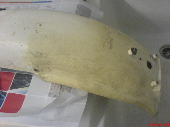

Salut LAULAU,

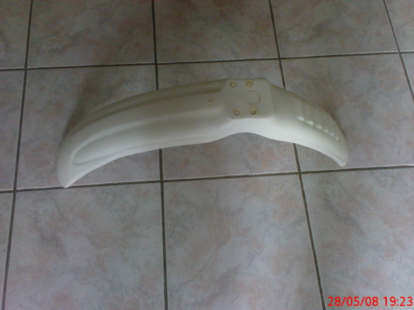

J'utilise du papier carrosserie 180 400 600 + CIF et éventuellement de la paille de fer. La difficulté consiste à ne pas se planter en attaquant trop gros notamment pour ne pas endommager la pièce.
J'oubliais l'huile de coude...
Rien de très compliqué donc, si j'y arrive, tout le monde peut le faire. ;)

Peux tu nous décrie t méthode pour la restau des plastiques ?

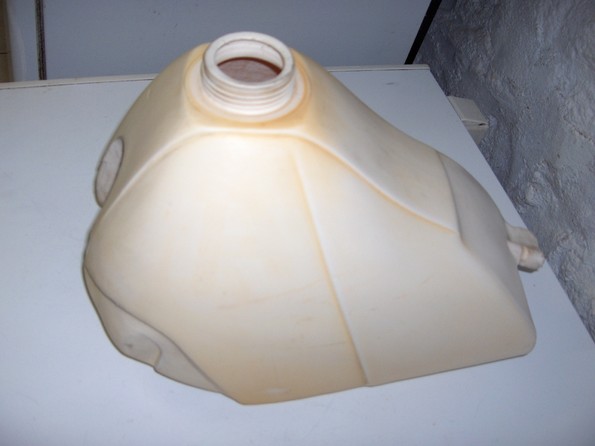

pour le réservoir, ce n'est pas la même histoire.....IL restera certainement un peu jaune comme sur la photo de la machine restaurée au dessus si on regarde bien la photo, mais il me reste un peu de boulot pour arriver au même résultat :cool:

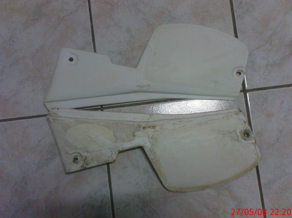

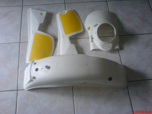

Et voila les plastiques restaurés, j'en profite pour annoncer aux membres la refabrication et la mise en vente par le club prochainement de gardes boues arrières en rouge et en blanc ( RC + RX 1980 à 1982), en PLASTIQUE à un prix raisonnable. ;)
Messages : 27375
Avec un peu d'huile de coude...

Restauration des plastiques et ce fameux GB arriere ACERBIS spécifique et introuvable. Celui ci a été récupéré sur une autre épave. :cool:

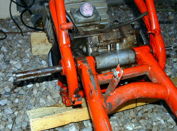

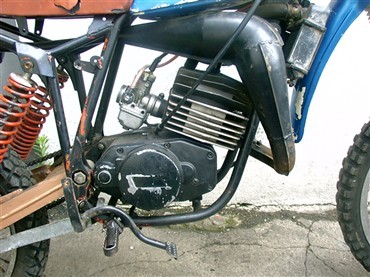

Oui l'axe a été sorti...... :/

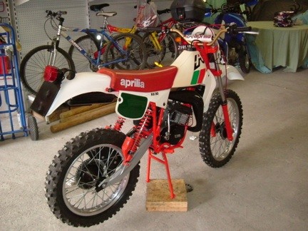

Voila à quoi devrait ressembler plus tard la machine, il y a encore un peu de boulôt mais quand je vois le chantier de Barigo YB avec son ANCILLOTTI PS.....ça me rassure!! :cool:
Cette photo a été publiée initialement sur le site de Mr SEDOR 8275 ( GARNAGA):
Si cela te pose un problème on la retirera. :cool:
Messages : 3836
Ah l'axe de bras oscillant, un grand classique !!! :lol:
Celui de ma Cagiva 125 RX m'a résisté pendant trois semaines !! Mais j'ai réussi à le sortir sans rien cassé !!
Et le tien, tu as fini par l'avoir ?
Messages : 27375

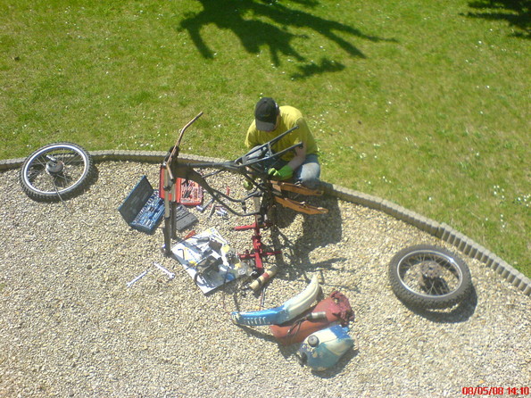

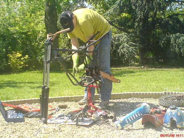

Oui Jean Philippe! mais ça traîne un peu car ça se bouscule un peu, j'ai aussi un APRILIA 250 MX/RC 1980 en cours et SWM 240 TF1!! alors je ne sais encore dans quel ordre attaquer. J'ai commencé par un démontage de la bête par une belle journée de printemps :
Pas si facile que ça puisse paraître ( Coucou Didier) j'ai pensé à toi, car l'axe du bras oscillant n'a jamais voulu sortir.....

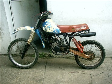

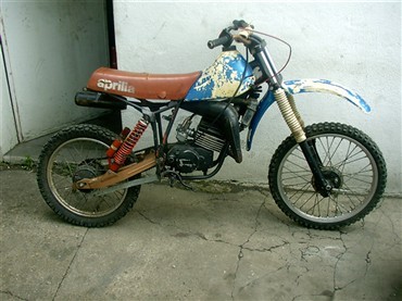

THIERRY a écrit :Alors voila la photo de la bête telle que récupérée initialement.
http://www.srcf.fr/forum/userimages/80rx4-2.jpeg
http://www.srcf.fr/forum/userimages/80rx5.jpeg
http://www.srcf.fr/forum/userimages/80rx6.jpeg
Trop belle, c'est de la bonne base non?
oui bonne base , mais c est dingue ! de voir des motos repeinte de n importe quel couleur ! :rolleyes:
