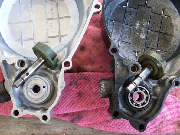

C'est un axe de 12 ? Si tu n'en as pas besoin dans la minute, mon copain peux te le refaire....

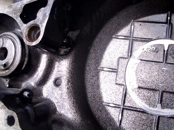

Je vient de m'enlevé un doute quand même,que mon carter soit bien un 5X2,une vis d'embrayage a du se faire la valise mais on voie un reste de la marque 5X2 :cool:

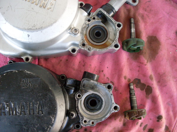

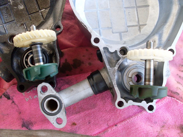

La poulie de la pompe à eau serait la même que sur le 3ML de 88.
En gris le 3ML de 88 en diamètre 10mm, en noir le 5X2 de 82 en diamètre 12mm.
Houla,gros méli mélo chez les Japs aussi, après avoir appelé Claude(gpm1) et c'est vrai qu'on en avait déjà parlé,il y a eu plusieurs montages des pompes la même année,certaines avec roulements et d'autres sans se qui entraîne des axes différents se qui veut dire qu'en commandent une piéce avec sa ref on est pas sur d'avoir la bonne :rolleyes: mais l'entraide se faisant Claude m'envois la turbine et le carter qui va avec (merci mon Claude :bise: )
Mais Alexis je te donne la ref moteur quand méme car si tu trouve des piéces moteur je vais me faire un stock :clin:
80 yz 5X2 année 82 sa ces pour le mieux mais on peu prendre si on veut resté dans les régles jusque l'année 85 voir plus pour certaines piéces :clin:

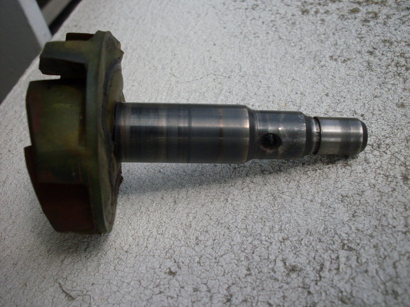

Et non c 'est pas la même :/ l'axe est différent,j'ai pas l' épaulement ou il y a le trou et elle doit être moins longue :mad: c'est sa la différence entre les années :clin:
Dom, si ça peut te dépanner j'ai ça :
La poulie a un peu chauffée, mais l'axe a l'air en bon état.

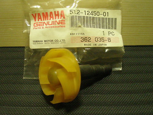

Effectivement c'est neuf mais bien chére :rolleyes: pour les occases sa craint,faut les voire de prés sinon Claude a un moteur de 85 il pourra me donné la différence entre les années :cool:

En voilà un sur Ebay (c'est cher !) :
http://cgi.ebay.com/ebaymotors/Water-Pu ... ccessories
TXP 51 a écrit :Toujours mon probléme d'axe de pompe,chez Yam il y a plus de 82(seule année sous cette référence) et le vendeur est incapable de donné la différence avec les autres années :/ ,si quelqu'un sais cette dif je suis preneur,et pour le carter sur le BC je vais attendre que Claude rentre c'est pas bien loin de chez lui :clin:
YZ80J = 5X21245001
YZ80K = 22W1245000

Hum... pas bon le fait d'avoir tourner
Tu as surement affaire à un montage avec cannelures
Les 2 pieces doivent être assemblées emmanchées dures
Difficile àdire d'ici

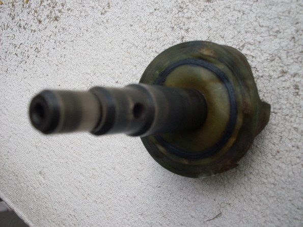

Pour l'axe,c'est de la méme veine que les axes de piston :/ et la turbine plastique moulée sur l'axe,j'ai essayé de dévissé,sa tourne dur et on sent des crans :rolleyes:
Messages : 5271
Dom ,
cette pièce est turbine plastique et axe acier ? je suis pas sûr de bien suivre
peut être qu'une métallisation le ferait ...
pour s'emprunter comme cela , cet axe n'est surement pas cémenté ...
comment sont assemblées ces 2 pièces ?
