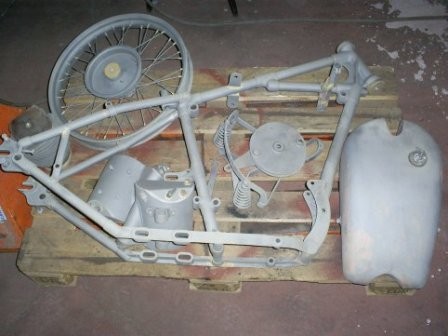

A force d'étudier vos différentes méthodes de préparations et comme je n'ai pas le courage de frotter, je me suis renseigné pour trouver quelqu'un qui pratique le microbillage près de chez moi.
Il y a celui-ci : barnabus.fte2.org/
Il me propose un tarif entre 150 et 250 euros selon la quantité de pièces. Il me dit que l'on peut microbiller aussi les platics. Qu'en pensez-vous ?

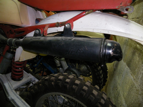

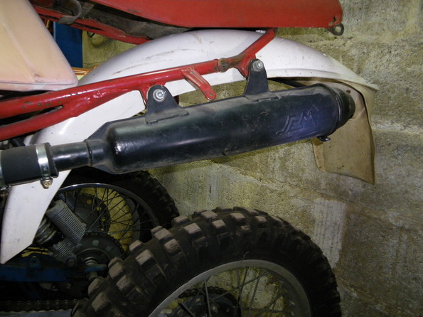

Merci Didier, en théorie le puzzle se reconstitue. :)
Question de temps pour retrouver des pièces.
Donc , silencieux de marque SEM , par contre je n'ai pas vu de référence , les photos :
