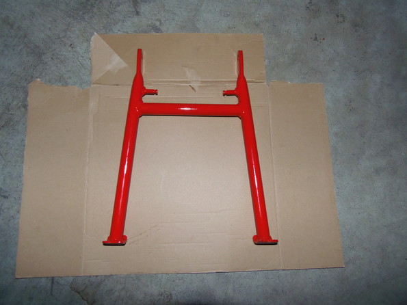

- la béquille centrale (elle a été transformée en latérale ) => Ha ! Ça je veux bien Fravin :cool:

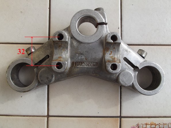

- les pontets de guidon (le guidon était démonté pour tenir moins de place dans la cave ) => trouvé :)

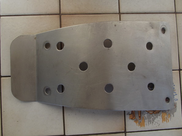

Pour le sabot, celui que j'ai en inox ira très bien.

salut on pourait peu etre te faire une copie de la béquille et un sabot moteur neuf??? :P :P
Oui mais le cadre va retrouver sa couleur d'origine, rouge :clin:
Donc, ça n'ira pas :(

Pour les pontets, j'ai trouvé :)

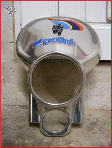

Pour la plaque-phare, je mettrai bien celle-là :lol: :lol:
Quoi ? la couleur ne vous plait pas :hein:
Dans les morceaux manquants, il y a les pontets, 32 mm axe en axe :
Un de vous doit bien avoir ça au fond d'un tiroir :)

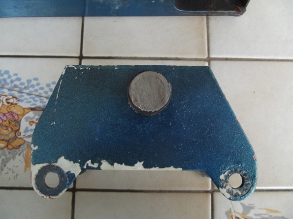

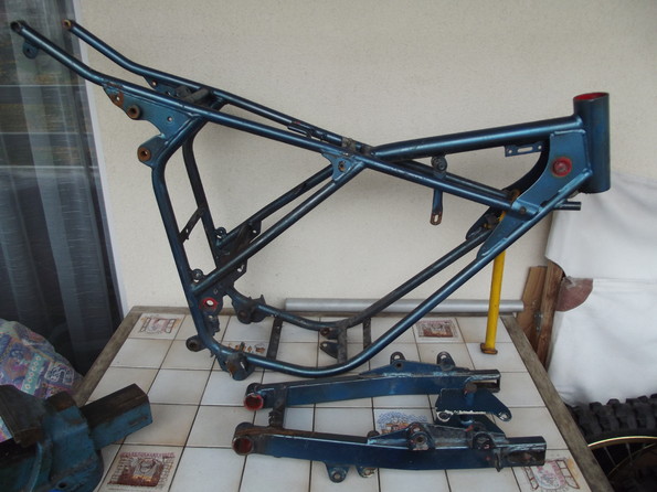

Pour sortir les bagues du bo j'ai utilisé; un étau, un boulon de 10 pour pousser et comme entretoises, 1 cage intérieure de roulement de vilo de Gilera, 2 bielles de 80 yz (j'ai du stock) et un tube de pied de lampe (comme bras de levier pour l'étau). J'aurai du faire une photo.
[img_citation]http://www.srcf.fr/forum/img_forum/2012/11/DSCF1906.JPG[/img_citation]
Sous les caoutchoucs de réservoir et dans le tube de la colonne de direction, il y a la bonne couleur.
Il me reste un bout à sortir mais là, je ne suis pas outillé :(
[img_citation]http://www.srcf.fr/forum/img_forum/2012/11/DSCF1907.JPG[/img_citation]

Le cadre du Cimatti n'est pas plus grand que celui du TXP :clin:

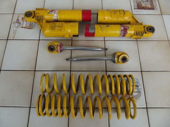

Les Païoli sont démontés.
Les tiges ne sont pas piquées :)

Le sabot a la même forme que celui d'origine, mais il est en inox :hein:
