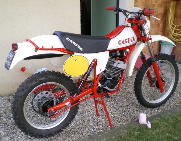

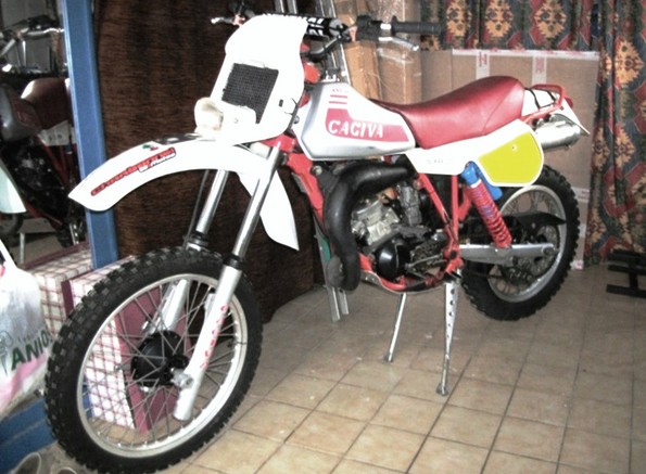

ais48 a écrit :bsr merci pour tout ces renseignements petite précision vous dîtes huile 20 w 40 essence dans la boîte mais est ce de la minerale semi synthetique ou synthetique ? Auriez vous un plan pour une couronne pignon de sortie de boîte et quelle demiltiplication avez vous ? dernier renseignement j'ai remarqué que sur vos cagiva le frein avant était à gauche (sens de marche) sur la miénne il est à droite est ce un probléme d'aprés vous ? merci pour votre aide précieuse . Petite photo de ma cagiva Sportivement
[img_citation]http://www.srcf.fr/forum/img_forum/2012/01/cag2-1.jpg[/img_citation]
les tubes des marzo pfi 38 étant appairé ,le gauche est a gauche etc,etc, ceci pour dire que l'on ne voit pas sur ta photo si l'arréte pour la retenue de la patte de fixation de la flasque de frein sur le fourreau gauche est percée ou non (ouf !tout le monde a suivi ....)
si pas percé montage a droite d'origine (cqfd :P)

Le flasque à gauche est mieux pour le cheminement du cable , il coincera moins.
Tu n'as de toutes façons pas le choix ( contrairement aux SWouM ),à cause de la papatte de fix ça dépend du flasque.
Les premiers modèles avaient le flasque à Droite , puis ils l'ont mis à Gauche;
Avec un flasque à Gauche tu auras du souci pour trouver un entraîneur de compteur, de toutes façons comme le câble de compteur et le tachymètre sont quasi introuvables , ce n'est pas très gênant.
Messages : 3835
Il est bien à gauche sur les WRX 82 :
Et à droite sur les RX 81 :
Mais je ne pense pas que cela soit gênant pour la tienne...
Messages : 3767
à droite , pardon !...

c'est étonnant c'est la premiére fois que je vois ce montage , serait ce du a un ancien proprio ayant un compléxe face aux swm ? :P
jmb a écrit :...
frein avant à gauche....peut ëtre 1 roue de RX ?
pas genant.
Heu !
Je le vois à droite :hein:
Messages : 5271
jolie machine :cool:
pour le frein : regarde les photos sur ce post , il y a les 2 montages
pas de soucis au niveau fonctionnement
pas genant.

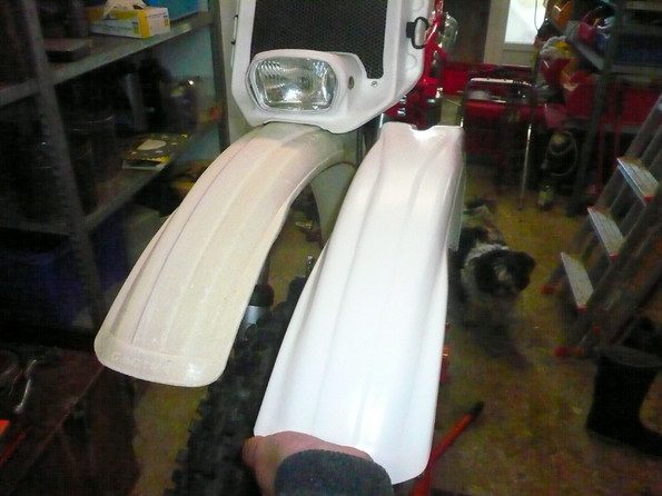

]Bon j ai trouvé 1 garde boue avant....
semaine prochaine je reçois tout pour la finir.Le pot dépastillé,le moyeux et ressorts amortos sablés thermolagués , les cables neufs , les rayons ar

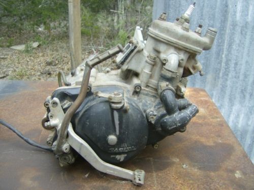

J ai choppé 1 gros lot de pieces aux etats unis un gars qui a depioté 1 wrx 82 et qui le vendait en morceaux.
j ai 1 peu fracassé la tirelire mais bon....on vit qu une fois ....
moteur complet ( juste déboulonné et sorti du cadre)
