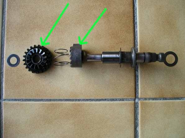

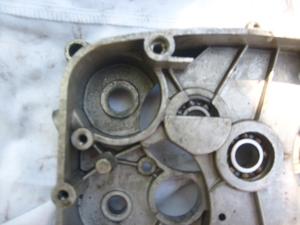

J'avance petit a petit dans mes investigations... Quelqu'un aurait-il à céder (vente ou echange) le système de kick pour un Béta 50 ? Au moins les deux pièces indiquées sur la photo ci-dessous.
D'autre part, je n'ai pas ces deux tirants au niveau de la fixation arrière du moteur. C'est d'origine sur certains modèles ?

D'autant plus que j'ai du mal à comprendre comment le pignon fou du kick est le même sur le 50 et sur le 125. Logiquement les rapports de boite devraient être différents, donc les pignons de boite aussi -----> donc le pignon fou de kick différent aussi :quoi:

jp a raison le pignon fou fait 21 dents
en revanche sur le carter central droit le diametre est inférieur au modele a pédalier ,
il te faudra faire un insert diametre 12 intérieur si tu veux mettre un mécanisme a kick
je sais pas si je suis clair ???

OK pour les carters et l'axe...

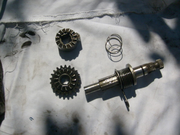

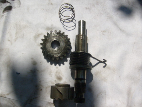

Tu as le nbre de dents et le diamêtre du pignon du 50 ?

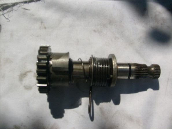

c'est simple ,le premier et le carter 125, de deuxieme le 50 a pédale ,axe de kick et le méme pour les deux donc si tu veux adapeter un axe sur un carter a pédales ou tu change le demi carter ou tu perce et tarode pour l'arret de l'axe et bouche le trous en soudure alu la ou passe l'axe a pedale et tu reperce aux diamétre de l'axe ,mon axe provient d'un 50 monter sur le 125 voila !
bubb
Messages : 529
Message par bubb »
J'ai pas tout compris....
Le premier carter est le 125, à pédale. Le deuxième carter c'est le 50. OK.
Mais l'axe en photo, c'est du 125 ou du 50 ?
Et le pignon 21 dents diamêtre 45, c'est du 125 ou du 50 ?
donc voila diamétre carter 50 idem 125 50mm ,pignon 21 dents , diamétre 45 mm , axe a 4 reynure , photo 1 125 photo 2 50 si il te faut autre chose dit moi le jai un moteur de 50 demonter jpImageImageImageImageImageImage
