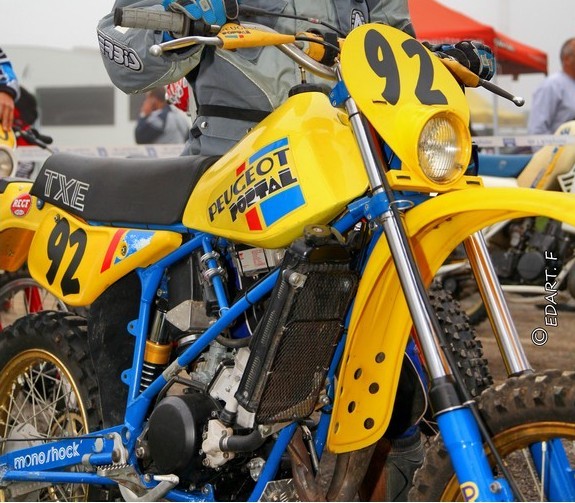

Repositionment du radiateur :
La photo "avant" a été prise à Pont de Salars.
Pour Gap, j'avais déjà changé le moteur.
Tu a changé de moteur ?
Changement de radiateur et montage de l'ouïe :
Avant :
Après :

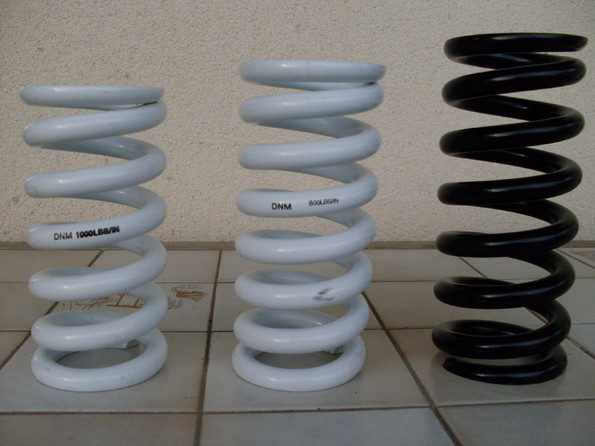

Cette semaine je me suis occupé du ressort de l'amorto.
A gauche celui d'origine, mais il est trop raide (1000lbs/inch)
Au milieu, un plus souple mais trop long (800lbs/inch)
A droite, un autre qui devrait être plus souple, mais encore plus long (aucune ref)
Il m'en reste encore, j'ai fais ça pour la moto du frérot.

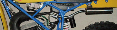

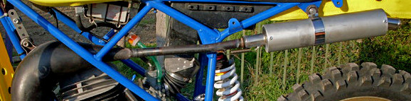

Sur tous les TXP "usine", le pot passe à l'extérieur.
C'est surtout le silencieux qui a tendance à cramer le cache latéral.
Messages : 4050
Et le fait que le tube passe en dehors du cadre, ne risque t-il pas de griller la plaque latérale? :/

ps: le pot tortueux est apparemment très semblable à l'origine :(

Plus jolie la ligne de pot effectivement :hehe:
En même temps j'avoue que je n'avais encore jamais vu une ligne de pot aussi Tordu :D
Mouhahahahaha :
Plus du tout Mouhahahaha, mais plus sympa :clin:
