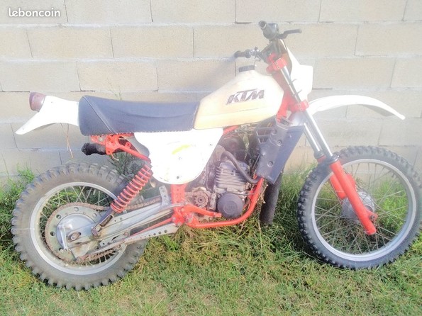

Pour revenir à l'annonce, et ne pas trop dévier du sujet, cette moto est bien malade.
Je ne crois pas que c'est une histoire de roue arrière car le silencieux est toujours là !
Certaines ailettes de la culasse sont cassées.
Pour le té supérieur qui n'est pas d'origine, rien de bien grave.
Les amortisseurs peuvent être changés.
Tous les plastiques sont trouvables.
Par contre, pour la selle c'est plus compliqué : elle a une forme bien particulière.
J'ai vu des photos d'une 250 MC avec une selle de Hercules.
Ce montage est possible mais pas trop top.

Par contre, celle du BC, elle n'aurait pas pris un méchant coup sur l'arrière, du type wheeling raté ou retourné mal contrôlé ? :/ :/

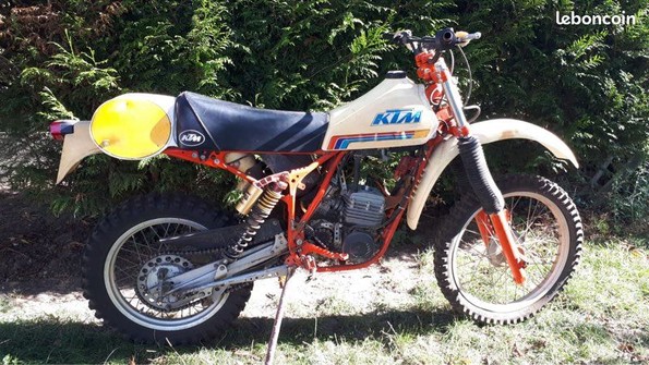

J'adore jouer au jeu des 7 erreurs :
Voilà l'original ...
Et l'exercice :
On commence de droite à gauche :
- le flasque de frein est logiquement bien placé, mais malheureusement inversé si l'on tient compte du montage original et de la position optimale de la came.
- Le té de fourche supérieur a été changé. On est passé d'un modèle Ceriani à un modèle Marzocchi (couleur orange) qui permet de reculer la position du guidon car celle du réservoir a été reculée (?)
- la culasse a subi les outrages d'un démontage ...
- la cylindrée indiquée (175cc) cache peut-être le niveau de compétences du proprio ?
- la selle est facilement reconnaissable (DTMX), dommage que l'original soit manquant ?
- Le GB arrière, hormis la couleur est une adaptation.
- Les amortisseurs ont remplacés les Bilstein originaux.
La moto est somme tout complète, elle réservera certainement d'autres surprises ...

Merci! vraiment mal en point la première je vote comme Oldnewcomer!
