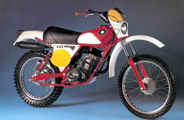

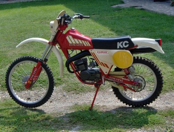

un comme ça?
http://www.srcf.fr/forum/userimages/cim ... 1-02-1.JPG
ou comme ça?
http://www.srcf.fr/forum/userimages/cim ... 1-01-3.jpg
Un X21 ! Au fait entre le CC et le p6 standart , il me semble que la seule différence sur le vilbrequin c'est la longueur de la bielle non ?

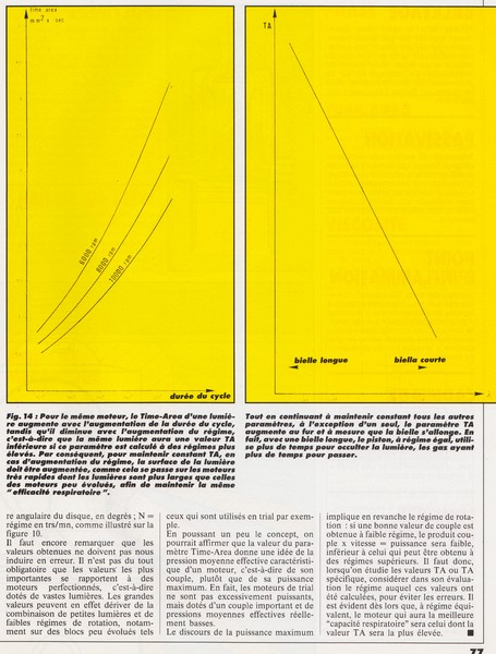

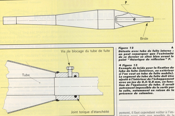

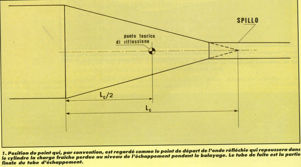

un peu de technique, le reste si je retrouve les docs :mad:
