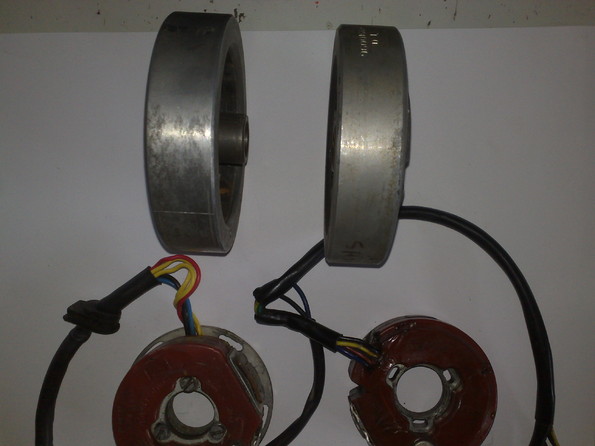

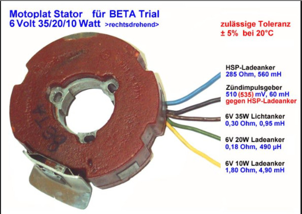

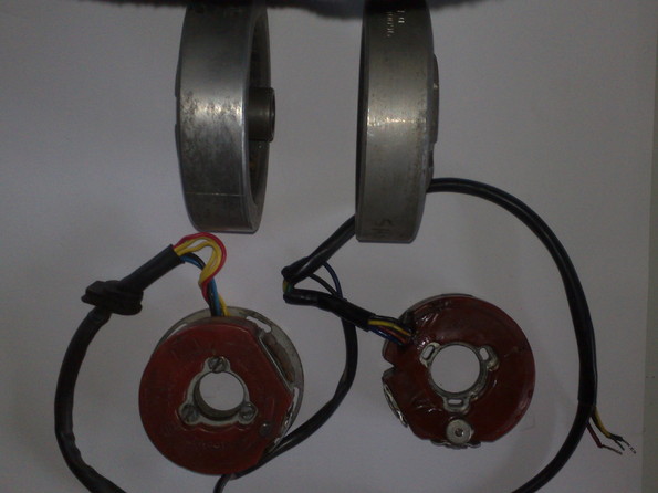

thierry , si tu relis le post , tu veras que c est la valeur pour le stop ar qui est plus grande ,on passe de 18 watts a 21 watts , suivant les années les couleur sont changés
mais la logique de l augmentation reste, plus il est nouveau , plus de watt il a , tu sais le voir en testant les valeurs" ohms" de ces fils de couleur differente de celle de base , dans les 2 photos que tu me montres il y a surement un plus puissant que l autre au niveau de l eclairage et a avoir eu beaucoup de motoplat entre les main , je pense que la difference de couleur est le code(visuel ) du nombres de watts que sort la bobine
ex
je vais recompleter le post plus haut avec les details des fils
ex
