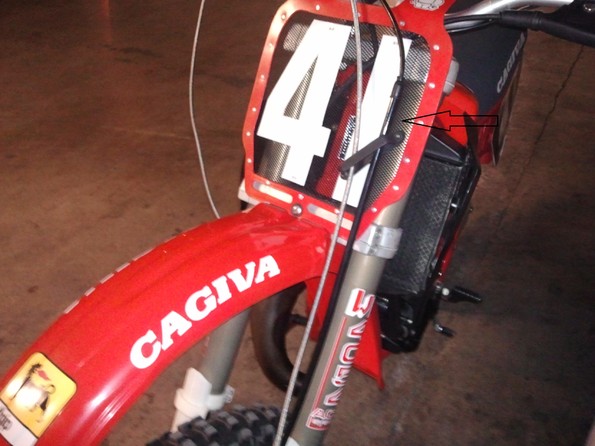

Salut didier ,
pareil pour moi ,en désespoir de cause j'avais récupéré du tuyau caoutchouc semi-rigide et recouvert le tout de gaine thermorétractable .

faut que je change la durite de frein sur la moto j'ai de la durite aviation mais je n'arrive pas a trouver de la durite pour rigidifier le guidage (comme celle de la flèche)
faut qu'elle fasse 6,5 de diam interieur !

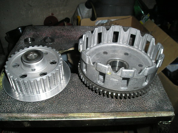

didier 06 a écrit :j'ai aussi égalisé les cannelures de la cloche et la noix d'embrayage (c'est pas trop visible sur la photo) mais bon il n'y avait pas grand chose a faire non plus !!
[img_citation]http://www.srcf.fr/forum/img_forum/2013 ... 0003-6.JPG[/img_citation]

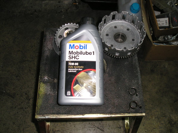

apres je m'en remet au manuel d'atelier concernant l'huile de boite
75W90 "full syntetic" j'ai jamais mis ça jusqu'a présent on verra bien !!!
[img_citation]http://www.srcf.fr/forum/img_forum/2013 ... 0008-8.JPG[/img_citation]
Ça marche bien cette huile au fait ?
