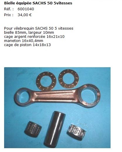

On commence toujours par le diamètre intérieur soit:
16*22*12
La SACHS irait bien; faudrait juste connaitre la largeur de ton vilo avant le débiellage, Si c'est fait j'ose espèrer que tu as noté la cote
la longueur du maneton, s'il fait 40 t'as gagné
Messages : 4050
Pourquoi veux tu mettre une cage de Ø22 dans la tête de bielle qui fait 21 d'alésage!! ?? :/
Quand à la largeur, c'est compensable par deux cales d'un mimile. ;/ :)

Pépé minot a écrit :D'axe à axe ????????
hé ta raison elle fais 85 axe / axe
:) mais la cage argent il faut 22 x 16 x 12 c est chez quel fabricant ??

pinuch a écrit ::| "Presque" elle est trop courte , la mienne fais 115
Une operation est certainement possible :)

:| "Presque" elle est trop courte , la mienne fais 115 et la cage argent c est 22 x 16 x 12 ;) merci quand méme.

Serait ce votre solution ???????
