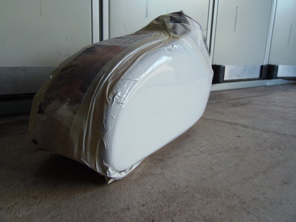

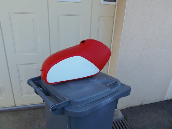

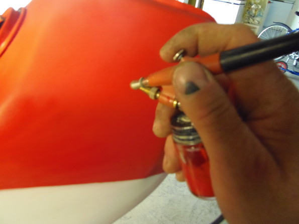

fravin a écrit :attention peinture fraiche :P reservoir en cour de décoration!
[img_citation]http://www.srcf.fr/forum/img_forum/2012/05/P5280001.JPG[/img_citation]
[img_citation]http://www.srcf.fr/forum/img_forum/2012/05/P5280002.JPG[/img_citation]
[img_citation]http://www.srcf.fr/forum/img_forum/2012/05/P5300003.JPG[/img_citation]
[img_citation]http://www.srcf.fr/forum/userimages/P5300002.JPG[/img_citation]
poncage de la peinture blanche
reprise de la peinture a l'aérographe
[img_citation]http://www.srcf.fr/forum/img_forum/2012/05/P5300002.JPG[/img_citation]
J'ai fait l'inverse, d'abord le rouge (blanc pour toi) puis le blanc (rouge sur ton réservoir). Beau boulot.
oui mais on en a profité de tout peindre en rouge cadre, réservoir...

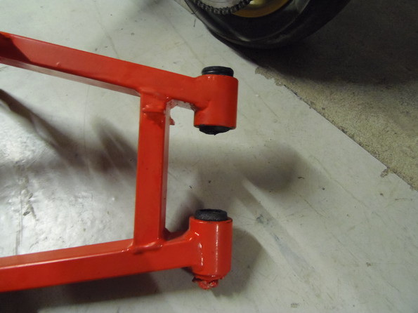

fravin a écrit :salut il te manque des bagues c'est trés clair il faut combler le jeu de façon égal
sur la photo nous avons un silent bloc a remettre en place
[img_citation]http://www.srcf.fr/forum/img_forum/2012/05/r.JPG[/img_citation]
Ben voilà Franck, je crois que tu as trouvé la réponse à ma question... Il me manque ces entretoises intérieures...
ssx
Messages : 1334
Message par ssx »
Salut Sylvain,
Ça parait bizarre comme çà non ?
sylvain
Messages : 155
Enregistré le : 27 août 2010 20:55
Message par sylvain »
j'avais p'tre prévu d'en mettre de chaque coté :mick
honnêtement ...........ca je ne m'en souvient plus
