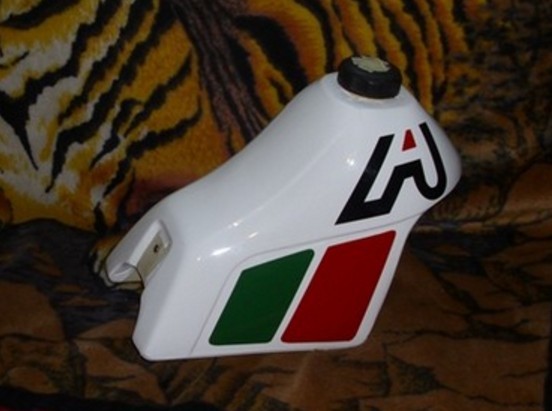

Ah, OK, je croyais que c'était peint car j'ai mal interprété cette phrase: "Il n'y a que la peinture et en une seule couche fine car si elle même est étanche elle bulle vite !".
Je n'ai jamais mis de covering, pour te dire avant de regarder sur google je ne savais même pas ce que c'était. Comment fais-tu pour épouser parfaitement le profil du réservoir, tu fais des petites découpes ou ça prend la forme en chauffant avec le décapeur thermique?
Messages : 27449
Magnifique ton réservoir comme ça!
Tu as fait toi même?
La solution ne serait elle pas du covering ajouré ( petits trous) finalement?
C'est pas de la peinture c'est du covering.

Beau résultat en effet. Quel type de peinture?
lpz
Messages : 1759
Message par lpz »
Beau boulot Dom ;) et penser a ne pas peindre le dessous afin que ca puisse transpirer en plus de la vidange systématique .
Le covering ,c'est super bien :)
Mais ca bulle aussi :rolleyes:
Il n'y a que la peinture et en une seule couche fine car si elle méme est étanche elle bulle vite !

il n' y en a pas mon bon ami : la question a été traité bien dés fois sur le GV ,et tout ou presque a été mis en oeuvre ,et moi le premier j'ai essayé toutes les solutions possibles pour supprimer l 'huile du mélange qui - a mon avis - donne cette teinte jaune . Le covering pourrait être la solution sinon la peinture bien realisé sur un reservoir préparé interieur /exterieur sera ta seule possibilité.

Salut à tous, après un paquet d'heures de ponçage du réservoir, je n'ai obtenu que peu d'atténuation du jaune, ce qui confirme la thèse du jaunissement en profondeur.
Comme je n'ai pas envie de passer au travers, je crois que je vais en rester là. J'ai tenté des choses genre vinaigre blanc ou bicarbonate de soude qu'on peut voir préconisés ici et là mais sans succès.
Hormis la peinture, ce que je me refuse à faire sur un réservoir plastique, auriez-vous un truc en réserve pour atténuer ce jaunissement?

Résultat du V33: ça ramollit un peu mais il faut malgré tout insister, ce que j'ai fait, avec un grattoir plastique.
Je vais enfin pouvoir commencer à poncer pour tenter d'éliminer un max de jaune.
