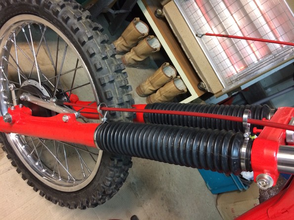

je fais des passes câbles et maintien de soufflet avec des brochettes a barbecue en inox
pourquoi pas

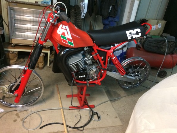

mon feu arrivé aujourd'hui

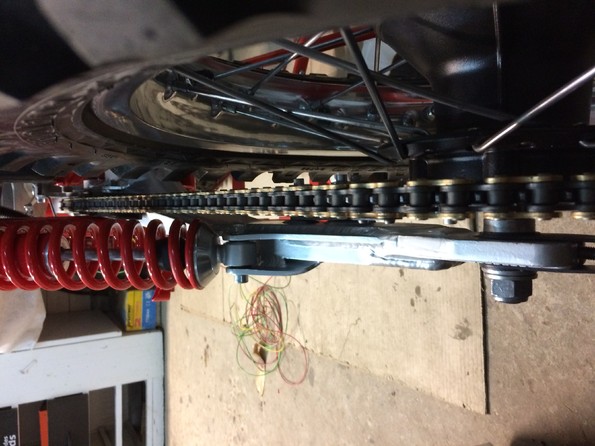

la chaine enfin aligné souci d'entretoise
début d'élec rallonger les fils coupé comme un sagouin après avoir régler l'avance au comparateur
je vais voir demain pour des régulateurs de tensions coté lumière
j'en ai profité pour réparer un mini compresseur qui avait été jeté a ma boite quand je vais leur dire il vont être écœurés il marche super bien
bon voila sa avance doucement en fonction de la bourse sinon je l'aurais fini il me manque les plastique et autocollant et des bidouilles pour fignoler a suivre

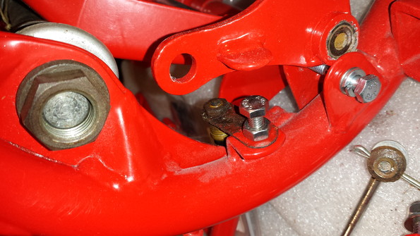

Bon j'ai été chercher mon arrache volant (26 pas de 1,5 a droite ) cher Ducati
et j'ai trouver aussi mon petit contacteur de frein comme sur la photo (en métal or )
je vais pouvoir contrôler le diamètre de mon axe

Montage à blanc de la pédale de frein AR pour te montrer la position de la petite plaque support du contacteur de frein (plaque à repeindre et contacteur à remplacer) sur la RC250 79:Hiroman a écrit :[img_citation]http://www.srcf.fr/forum/img_forum/2017 ... G-0485.JPG[/img_citation]
j'ai mis une vis de butée mais je pense qu'il doit y avoir un ressort derrière et le capteur de frein a la place de ma vis

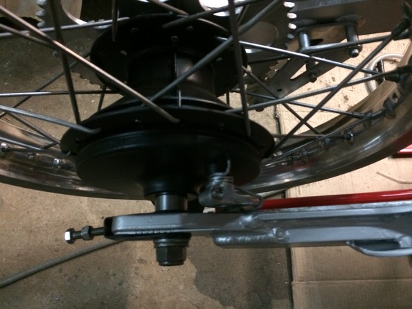

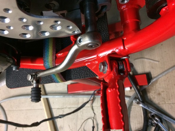

suite monter la partie freinage av et ar
avec mon fameux ressort de rappel
j'ai mis une vis de butée mais je pense qu'il doit y avoir un ressort derrière et le capteur de frein a la place de ma vis avoir
une vue d'ensemble
et un ressort de cale pied car je ne retrouve toujours pas ceux d'origine
une vue d'ensemble
