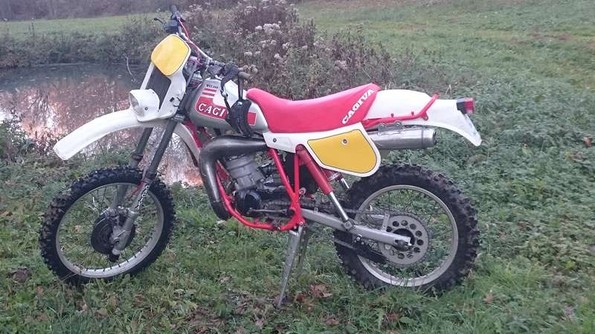

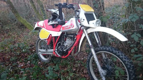

Belle meule :P
Ton pot, c'est une refab ?? idem à l'origine ??
Il est peu ventru..... ou c'est l'effet des cones et contre cone longs ??
Par contre il semble exposé
Quoi qu'il en soit le principal est qu'elle marche bien !!

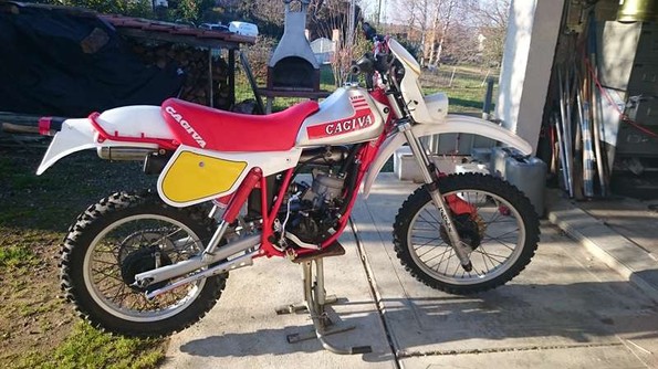

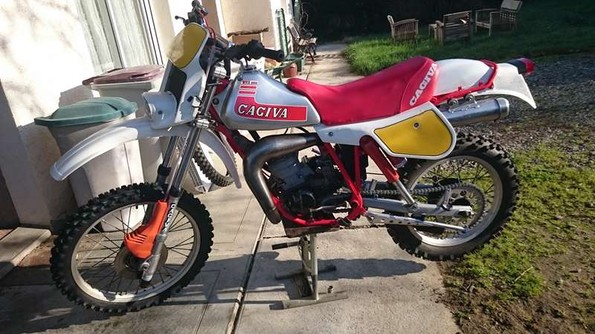

Punaise , qu il fait beau aujourd hui !
Hier , j ai pas mal bossé, modif de la fourche vraiment trop molle (rajout d un ressort de 3 cm + huile ...15 w 40!) , c est pas mal.
changement de la pipe d admission craquelée
finition du faisceau electrique
un pne avant neuf.
Bon ben puisque elle est prête , elle va aller faire un petit tour dans les bois et chemins environnants.
Test Day!
