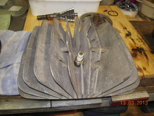

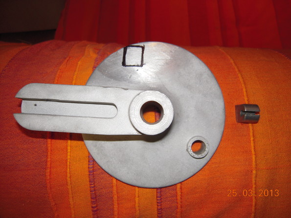

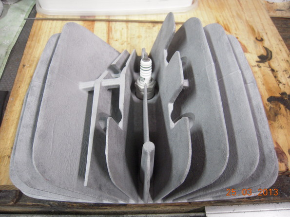

pas grand chose ce week end......
culasse microbillée et préparation pour soudure de la flasque de frein arrière(butée de gaine cassée)

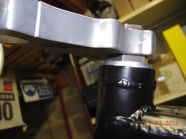

Message par sn125 »
pas bien le choix pour serrer entre 7 et 9 kg.
et puis ce n'est qu'un bout de tole de 4mm et le disque je le remonte .
Tu emploies les grands moyens :hein:

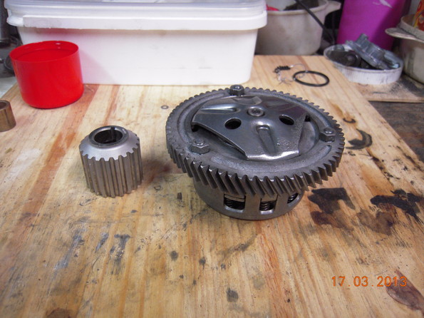

Message par sn125 »
bonsoir Pepe
je pige pas bien ta question,mais si tu me demandes si la fixation de la cloche sur la couronne se fait par vis ecrou , la réponse est oui.
vis hexagonale creuse tête courte vissée dans la couronne et écrou en sécurité.
une photo pour le gars Fredo
Pépé minot
Messages : 694
Message par Pépé minot »
Il es redevenu propre ton embrayage
Tu es monté en vis écrou sur le primaire ??
Il n' y en a pas un de pareil
Sur mes 50, écrou soudé dans la cage porte ressort

bonsoir
pas grand chose ce week end,nettoyage et préparation au remontage de l'embrayage.

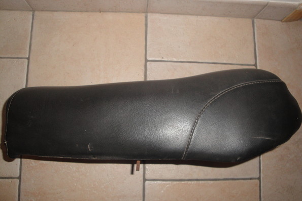

Message par JMO »
Franchement, la housse non (le dessus ne devrait pas être lisse).
Pour le fond c'est possible, mais ma Elan a la selle plate donc je ne peux pas comparer.
sn125
Messages : 377
Localisation : ile de france
Message par sn125 »
effectivement ,il n'y a rien sur le filtre a air JMO.
pendant que tu es en ligne et sans vouloir abuser ..
la selle te semble t elle d'origine ?
JMO
Messages : 1501
Localisation : Languedoc
Message par JMO »
Sur la revue technique tu ne verras rien sur le filtre car c'est la RT du moteur Sachs 6V, pas de la BPS Elan, même s'il y en a une en couverture.
Pour ça il faudrait avoir la part list, mais je ne sais même pas si ça a existé pour la Elan. En tout cas, j'en ai jamais vu.
