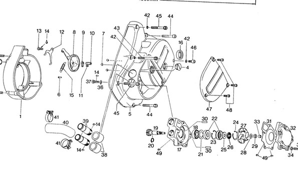

ssx a écrit :Y'a quelqu'un qui peut me dire s'il faut démonter la pompe à eau (en gris) pour ouvrir le carter gauche ? Et surtout comment on fait ?
Compliqué de moteur... :hein: :hein: :hein:
[img_citation]http://www.srcf.fr/forum/img_forum/2012/11/IMG-4369.JPG[/img_citation]
À priori, le carter d'embrayage peut être démonté avec la pompe encore en place.
Voir l'éclaté dans le partlist dispo ici:
http://amicale-portal.fr/documents/part ... _MC_LC.pdf
a mon avis si il ya un carter pompe il faut l'ouvrir demonter le rouet de la pompe et la garniture d'étanchéité
mais pas sûr hein ! :D
encore mieux :lol:
donc faut ouvrir avant :)

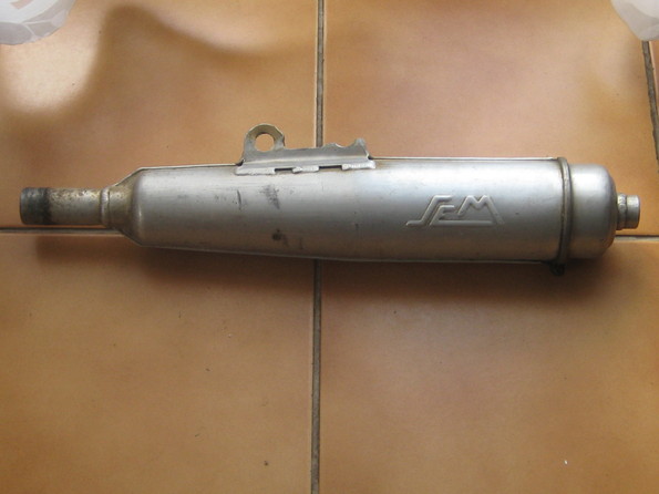

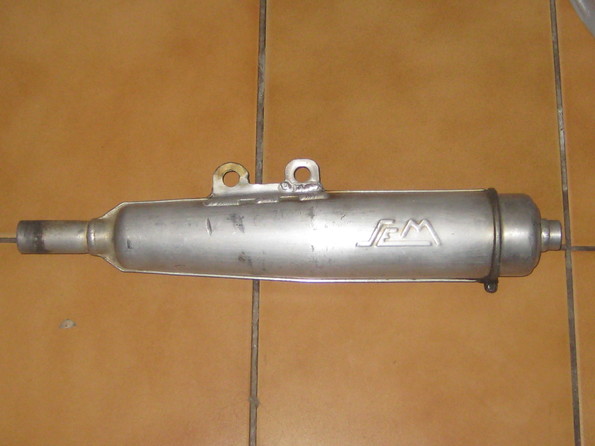

ssx a écrit :J'ai amené le silencieux en réparation pour refaire la pate de fixation, j'espère que ça sera beau :mick
[img_citation]http://www.srcf.fr/forum/img_forum/2012/11/IMG-4344.JPG[/img_citation]
Voilà, la soudure est propre, reste à y coller un p'tit coup de DREMEL.
[img_citation]http://www.srcf.fr/forum/img_forum/2012 ... 4361-1.JPG[/img_citation]
Sur le silencieux, il y a des traces de peinture "or" à certains endroits :hein:
Est-ce que ce silencieux a pu être monté de cette couleur sur cette machine ou sur une autre ? Ou alors, il a été peint de cette couleur à la période "disco" ??? :quoi:
