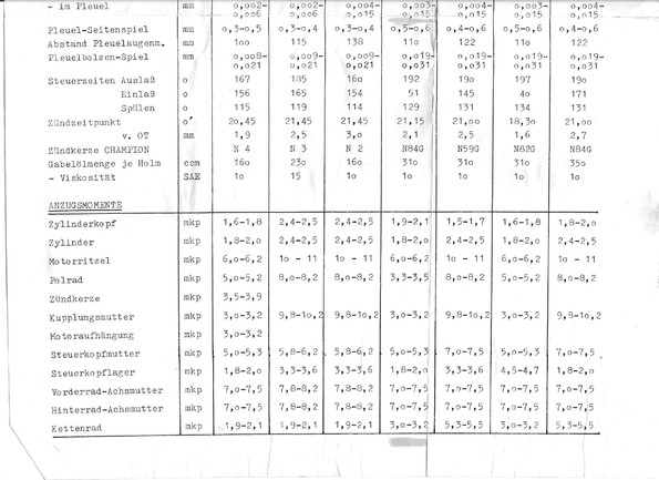

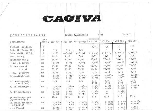

wima a écrit :Hallo Ramiere
anbei Datenblatt von Cagiva mit Daten zur Motor- Demontage
[img_citation]http://www.srcf.fr/forum/img_forum/2018 ... nblatt.jpg[/img_citation]
[img_citation]http://www.srcf.fr/forum/img_forum/2018 ... att-1-.jpg[/img_citation]
Hoffe es hilft dir

Bonjour jmb
vous avez demandé la quantité d'huile moteur?
Voir la fiche technique

Hallo Ramiere
Hoffe es hilft dir

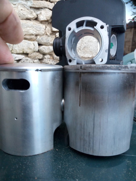

la jupe se recoupe aisément au tour (si retour a 240 cc )
oui il y a une différence de poids le vilbrequin n'est pas le même
il est triangulaire sur la mx et rond sur la cagiva
pour ce qui est des vibrations oui et non (car d'origine c'est pas juste )
l’équilibrage devrait être refait après chaque changement de pièces mobiles( piston -bielle )
dans la réalité presque personne ne le fait

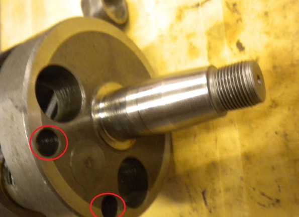

mais tu peux le faire assez facilement :
La méthode la plus simple est d'enlever de la matière, par perçage, de façon diamétralement opposée au maneton lorsque il y a moins de poids et d'en rajouter si c'est l inverse ! mais le hic rajouter n 'est pas possible
donc il faut retirer de la matière dans les 2 trous de chaque demi vilebrequin chose très facile car le vibrequin d'origine cagiva a 4 trous 2 grands (la on sait plus reprendre du poids et 2 petits la on peut agir en rouge
[img_citation]http://www.srcf.fr/forum/img_forum/2018 ... rigine.JPG[/img_citation]
il est évident qu'on ne fait pas ça a la foreuse
et que pour être juste il faut comme tu l'as fait peser les pistons et les bielle et compenser sur le vilebrequin de la différence

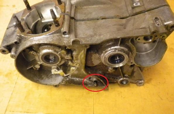

birdy459 a écrit :
Ramier08 a écrit :je ne suis pas un spécialiste, mais :
Il y a une vis (avec joint cuivre) sur le carter gauche (il faut enlever le cache rotor)
Elle doit servir pour le niveau huile , à confirmer par les spécialistes..
non ce n 'est pas pour le niveau c'est pour le capteur de point mort sur les modèles trails ,route ... de 175 a 350 cc le carters sont les mêmes (saut que les carter cross -enduro ont les tétons pour la protection saut de chaîne )
on voit le capteur (sur ton moteur tu a une vis avec joint en cuivre )
[img_citation]http://www.srcf.fr/forum/img_forum/2018 ... t-mort.JPG[/img_citation]

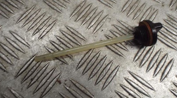

pour le niveau d'huile le bouchon de remplissage doit avoir une tige elle coûte environ 15 euros
[img_citation]http://www.srcf.fr/forum/img_forum/2018 ... distip.JPG[/img_citation]

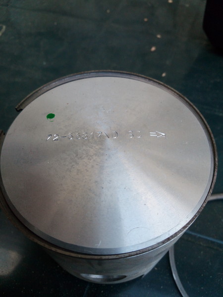

J'avais aussi repéré les touches de peinture verte sur le piston et dans l’échappement. Je me doutais qu'il s'agissait d'un appairage, mais sans en connaitre la signification. Merci birdy
Pour la jupe du piston, la photo amplifie la différence. En fait il s'agit de 3mm.
Par contre il y a une différence de 45 grammes entre les 2 pistons (équipés axes et segments)
L'ancien : 352 gr, le nouveau 397 gr.
Est ce que cela peut engendrer des vibrations, ou simplement un peu de couple supplémentaire?

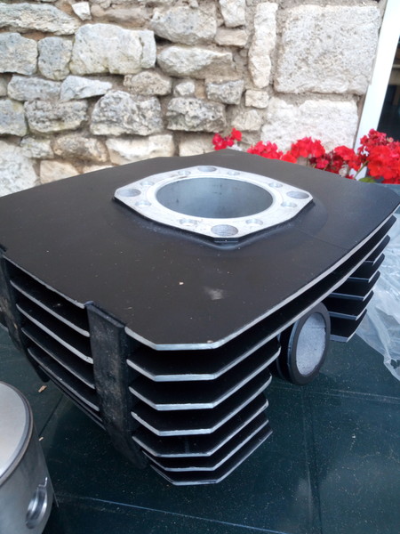

Photo du cylindre
Intérieur : (ouff... je suis rassuré de savoir que le chrome dur peut être mat)
Marquage piston : 72-66817/D SC. Sur le mien il y a la cote 71,97.
Petite différence de hauteur entre les 2 pistons. En fait après avoir engagé l'axe sur les 2 pistons, le haut des calottes semblent à la même hauteur. (Une petite surface plane au centre du mien, et entièrement bombée sur le "harley"). La jupe est un peut plus longue.
Une incidence sur le fonctionnement?

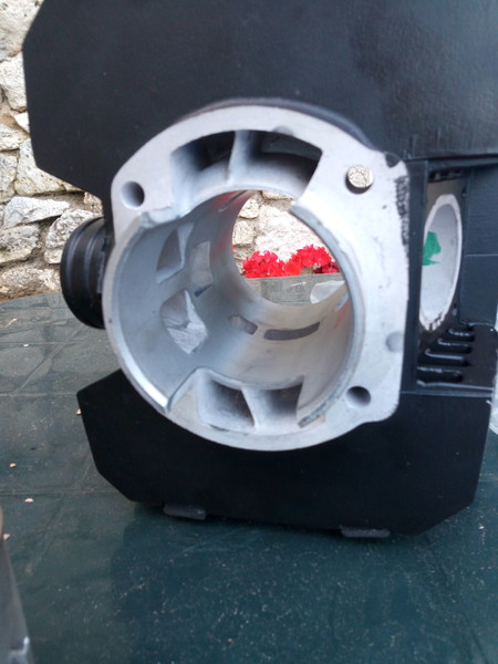

Non,
pas de stries du type "déglaçage".
Par contre il y a bien un revêtement. Je viens de tester avec une pointe à tracer.
Le segment a une section en "L". Et est certainement en fonte (ou acier?), car il y a des petits points d'oxydation (infimes).
>>Donc pas chromé comme pour le nycasil , si j'ai bien retenu le message un peu plus haut.

J'ai reçu le haut moteur ce matin. Rapide la livraison, en plus il y a deux segments supplémentaires. "Sympa le gars".
Merci birdy pour le tuyau.
Par contre j'ai besoin d'être rassuré, ( excusez ma méconnaissance :))
Le revêtement du cylindre est mat.
Est ce normal pour un "chromé dur". Je pensais trouver quelque chose de brillant.
Comme ce qu'il reste de revêtement dans le mien.
