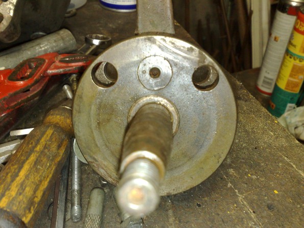

bon cette après-midi j'ai ouvert le minarelli, mauvaise surprise: les masse de vilo font 78 et celle du cc 76 :o
donc je vais avoir un vilo course courte avec bielle neuve mais pas les carters qui vont avec :rolleyes: à par emmancher une frette d'un mm je ne voie pas de solution!

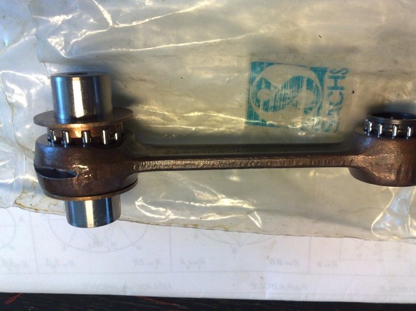

ha bon je me disais aussi un meilleur que moi :lol:
donc quand je reçois la bielle minarelli je peux te l'envoyer pour montage et j'en profiterai pour en joindre une autre tant qu'à faire :cool:
question état de surface c'est pas le top! mais certain disent de ne rien faire: c'est bon pour le "brassage" sur un 2t, info/intox ?

bon j'ai acheté le kit bielle du bon coin, mais pour le montage: faisable avec une presse d'établi, ou quel est le pros qui fait ça dans les règle de l'art?
J'ai déja changé une bielle sur un 50 ( RMX Suzuki ) il y a peut être deux ans , j'étais " armé " pour cela d'une presse , de deux V, d'un comparateur sur pied et d'un maillet . Au dernière nouvelle la pétoire tourne encore et pas trop mal en plus ! :lol:
Les Vés, le maillet, le comparateur, ça sent celui qui connait la méthode pour contrôler un embiellage :cool:
Disons que je suis juste un p'tit peu dans l'métier ! ;)

Exact Mazuchelli se sont les vilos ;)
Belle bielle l'important est la boutonnière au pied de bielle,il n'y a pas qu'une simple fente, donc meilleur graissage de la cage :cool:
Pour le montage pas d'adresse,j'ai toujours changé l'ensemble vilo et bielle

JEFF a écrit : C'EST LE MODELE DE BIELLE VENDU PAR BIGSCOOT,C'EST CE MODELE QUE J'AI MONTE POUR MON 50.
JEFF
Oui en général il à du bon matos Bigscoot ;)
C'est pas du Mazzuchelli? :cool:
NON CE N'EST PAS DU MAZZUCHELLI,C'EST DU JASIL DE MEMOIRE DE FABRICATION PORTUGAISE.MAIS MONTAGE A LA PRESSE ET EQUILIBRAGE NECESSAIRE!
SUPPORTE BIEN LES HAUTS REGIMES.
