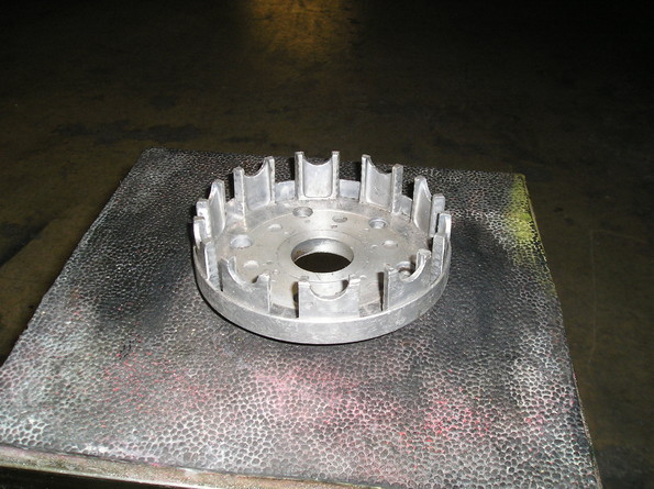

Si tu choisis de faire souder par tes propres moyens, demandes bien à ce que la fissure soit fraisée complétement avant de recharger (comme le dentiste qui fait un trous plus gros avant le plombage !!!)
Ensuite tu fais recharger au tig de façon à ce que les soudures de chaque coté se rejoignent et fusionnent et là plus de fissure!!! Miracle comme à Lourdes
Tu auras alors une structure métallo de refroidissement après fusion a l'air libre c'est a dire peut être un peu plus rapide que la pièce d'origine qui doit être moulée en coquille métallique
Ca devrait pas être trop mal
Si tu as des doutes........
Pour le top je peux essayer de trouver un traitement thermique pour homogénéiser un peu tout ça type maturation des alliages d'alu.

Merci pour vos réponses les gars, c'est sympa! Pour la soudure pourquoi pas si je n'ai pas d'autre choix.
Didier, c'est une cloche de 250, 125 ou de Paques sur ta photo?
- Messages : 4487
Si tu trouves rien et même si tu trouves, si tu veux bien me la faire passer, je peux te faire une proposition d'évidement de la fissure et rechargement et reconstruction par soudure par un soudeur agréé aéronautique qui fait pas n'importe quoi .THIERRY a écrit :Remontage moteur en cours. Problème sur la cloche d'embrayage, mince!!

Big problem:
[img_citation]http://www.srcf.fr/forum/img_forum/2013/04/004-52.JPG[/img_citation]
Je recherche donc une belle cloche!!
Si tu es de la partie, je te dis ce qu'on te propose de faire et tu décides....
Aujourd'hui on fait plus de miracles avec un TIG que Lourdes avec une grotte
Ca te coutera un merci et quelques francs ( on n'est pas passés à l'euro ici )
Derniere version du 250 HIRO avec les gros roulements:
Ca avançe:
Big problem:
