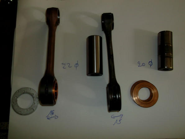

:hein: je me disais aussi le meme que du 125 jap ..... ;/ la bielle c' est du 15 sur tous les wmx et le pied est en 20 et la tete en 26 , seule la longeur change aprés...
mais je te confirme .....reférences kit bielle complet : :quoi:
125 wmx 80+81 = 800031734
125+190 wmx +wrx 82 = 800034790
125+190 wmx+wrx 83+84 = 800037251
125 wmx+wrx 1985+1986 = 800039925 .........ta moto mon jp :cool:
125wmx+wrx 1987+88= 800053192
125 wmx +wrk hva 1989+90= 800060393
125 hva 91 tous modeles = 800067239
miam miam miam :/ c' est clair ....c' est la zone ....aprés faut comparé :(

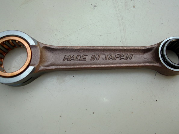

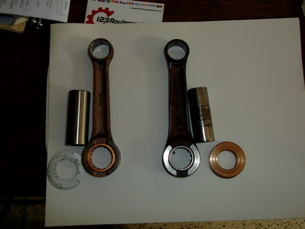

jeanpierre a écrit :kika une adresse pour les manetons de bielle ? 20 x 54.5 jai pas la bonne bielle ;/
jai reçu du 22 de maneton ! ( la prochaine sera japonaise c'est moi qui vous le dit non didiou :/ )[img_citation]http://www.srcf.fr/forum/img_forum/2012 ... o-2328.jpg[/img_citation][img_citation]http://www.srcf.fr/forum/img_forum/2012 ... o-2327.jpg[/img_citation]
jai reçu du 22 de maneton ! ( la prochaine sera japonaise c'est moi qui vous le dit non didiou :/ )ImageImage

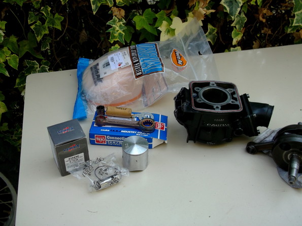

jeanpierre a écrit :glop glop !! yapluca ;)[img_citation]http://www.srcf.fr/forum/img_forum/2012 ... o-2304.jpg[/img_citation]
Top glop !!! :lol: :lol: :lol:
