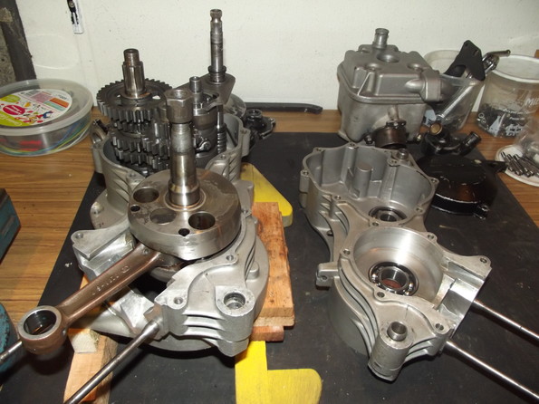

gpm1 a écrit :Sur le moteur Gilera, le mécanisme est à l’intérieur des carters :hein:
Ah ben... Reste à être attentif lors du remontage des fourchettes de boites...
Bah, tu vas y arriver :clin:

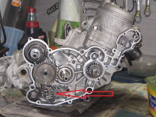

Voilà, je n'avais pas aligné les 2 points :mick

Autrement, lorsque j'ai remonté le moteur de la TM, j'ai mal placé le sélecteur. Il n'était pas accordé à la boite. De ce fait, impossible de passer les vitesses. J'ai ouvert et l'ai remonté correctement et tout était résolu. J'essaie de trouver une photo.
Modifié en dernier par ssx le 22 août 2013 22:14, modifié 1 fois.

Bon alors, qué passa ?
gpm1 a écrit :Je vais essayer à la paille :lol: :lol:

Pas encore, j'ai pas ouvert les carters, mais j'ai mon idée :rolleyes:
Ça bosse ;/
as tu trouvé ton problème de boite?
