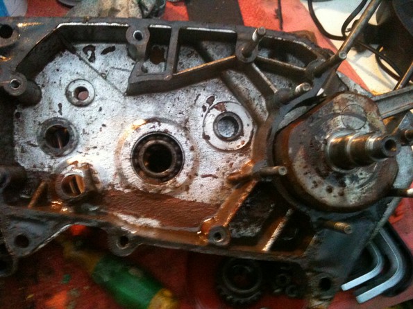

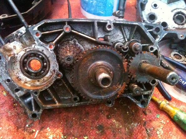

Cet après midi super météo, toujours très humide donc ouverture du moteur et voilà voilà:
[img_citation]http://www.srcf.fr/forum/img_forum/2011/11/IMG-0244.JPG[/img_citation]
On peut noter le niveau ...........................................d'eau dans la boite et sur l'embiellage!
[img_citation]http://www.srcf.fr/forum/img_forum/2011/11/IMG-0245.JPG[/img_citation]
Eh ben y plus qu'a, la boite est identique à l'autre moteur que j'ai mais c'est aussi un moteur d'origine (Ø des pignons identique). Je n'ai pas démonté celui du txp pour comparer.
Aller au décapage, remplacement des différent joints, roulements etc....................

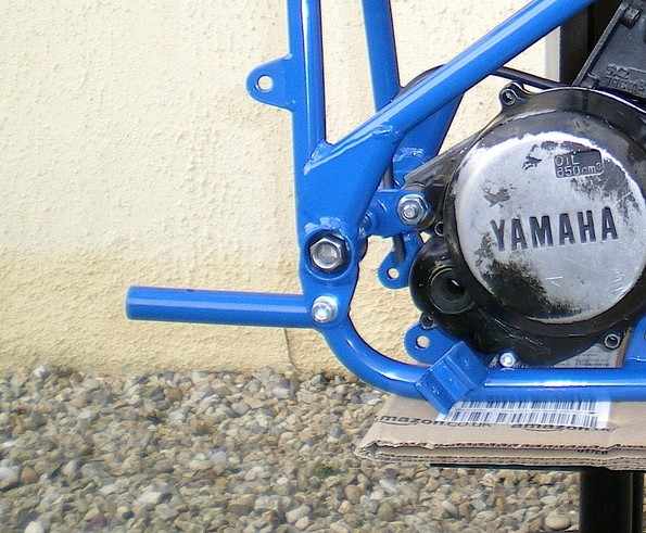

Quelques news,
Implantation moteur cadre faite, fixations dans berceau en préparation. Si quelqu'un pouvait me donner la longueur du tube pour le clip de la béquille :clin:
