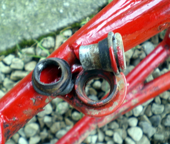

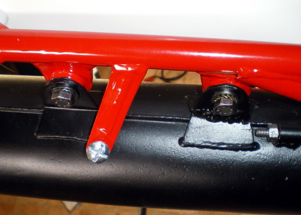

Une question: quelle pièce ou type de joint poser à cet endroit pour fixer le silencieux?
[img_citation]http://www.srcf.fr/forum/userimages/DSC-0001-13.JPG[/img_citation]

Quelques nouvelles de la restauration qui s'éternise... je suis bloqué car je n'ai pas l'axe de roue avant pour fourche de 35mm, si vous avez, je suis preneur ( achat ou échange), sachant que celui de ma SWOUM 125 avec la même fourche ne correspond pas.
Merci pour les infos Bubb, l'astuce de la durite pour les entretoises c'est très fort!! ;)

Durit de circuit de refroidissement. Tu trouves le bon diamêtre, un morceau de chaque coté, et tu montes le tout. ça marche, et au prochain démontage, tu auras tes caoutchoucs coniques....

regarde du coté des membranes Simrit ...
ce n'est pas leur fonction première mais en enlevant le fond et si des dimensions peuvent correspondre ...

bah a mon avis si tu utilise des joints torique assez épais ca va faire l affaire aussi

peut etre que çà peut faire l'affaire .....en tout cas c'est conique ...
http://cgi.ebay.fr/caoutchouc-de-pontet ... 2a0dc0bdb3

Merci JPC pour les photos, oui c'est ce système! Une entretoise tenue par des joints de forme conique. Pas simple à trouver.... :rolleyes:
Messages : 3836
Ah voilà, c'est ça :
Messages : 3836
Sur la 240 RC :
Bon on voit pas bien, je cherche une photo des pièces conique en caoutchoux...
Messages : 3836
C'est un système, très futé, avec des caoutchoux pour un montage souple, mais je ne sais pas ou trouver ça (chez BMZ peut-être ?)
