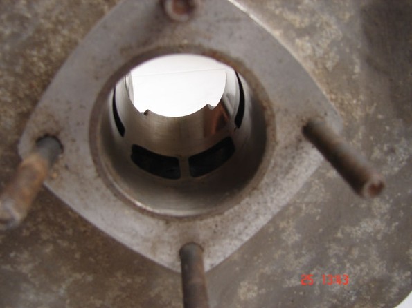

Merci pour ces précisions Jean-Luc, c'est intéressant. En effet, ils ont essayé de palier à la faiblesse du 7V à bas régime sans perdre en haut.
Voilà comment je comprends les spécificités de ce cylindre:
- échappement moins perméable (c'est surtout la section de la première moitié de la lumière qui compte) pour regagner du couple en bas.
- diminution de la perméabilité échappement compensée par une meilleure perméabilité admission et transferts pour ne pas diminuer le remplissage, surtout à haut régime.
Au final je dirais que ce cylindre doit permettre de gagner du couple en bas sans perdre de puissance en haut.
Si c'est vrai, pourquoi ne pas l'avoir mis sur les motos client? Probablement parce qu'ils étaient déjà passé à l'admission à clapets qu'on a vu sur les Sachs Nauder? Au fait, un 125 Nauder, çà marche vraiment mieux qu'un 7V classique?

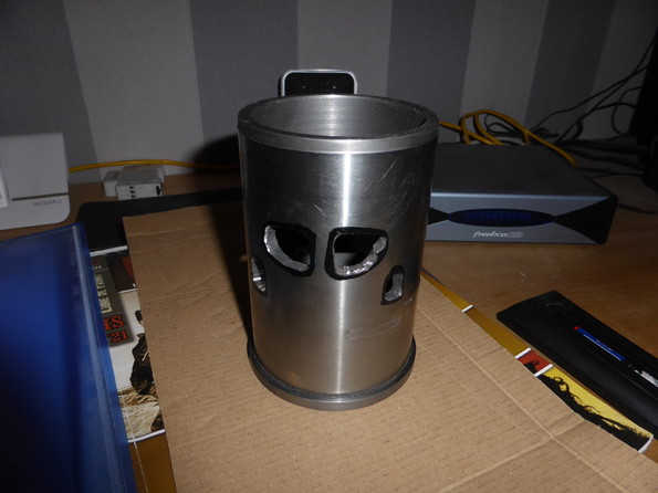

salut
d'apres mes mesures (approximatives )
les transferts sont elargies en largeur (pas mal) les deux petits arrieres sont a la meme hauteur que les principaux
l'admission a le meme profil mais serait plus large
échappement est nettement moins large mais cette largeur est egale sur toute sa hauteur ce qui lui ferait une surface plus importante au final ( on c'est beaucoup chercher chez sachs .avec oreilles ,avec boosters.....)
je suis en train de refaire une chemise pour mon +-280 et je m'inpire beaucoup ce ces profils
mc gyver
mc gyver
