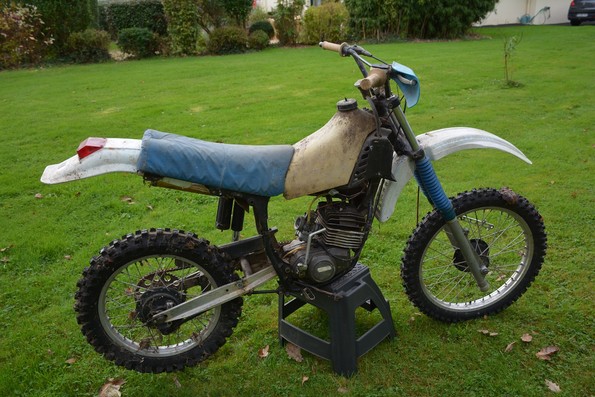

Cette belle aventure démarre enfin. J’ai presque tout ce qu’il est nécessaire pour la restauration de cette diva.

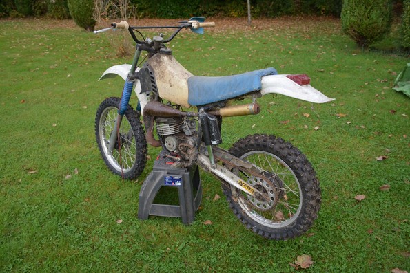

Voici la situation de départ :
Modèle importé par Gauthier type EM 50 :
Particularité importante, la CG indique 50 cc. A l’époque on se simplifiait les formalités  :quoi:

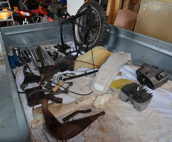

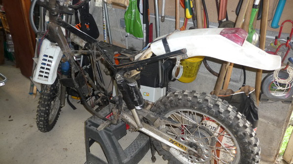

Le démontage commence :

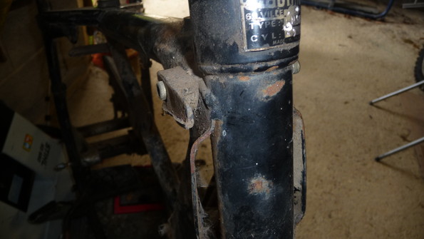

Patte de fixation avant gauche moteur cassée.
Idem enjoliveur radiateur gauche :(
Je trouve la colonne de direction bien fichue, efficace :P
Ca se précise

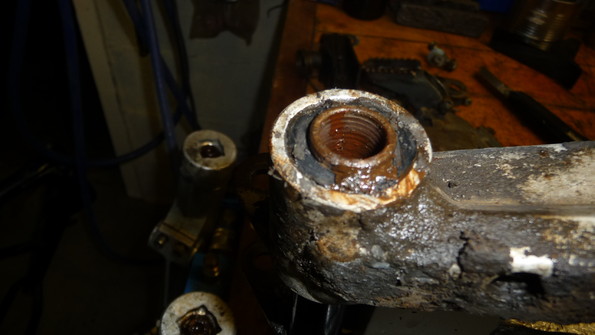

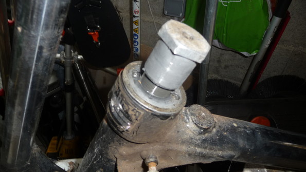

Un peu de mal à sortir l’axe du BO, bien oxydé
Et là, grande surprise :hein:
L’articulation est faite par 2 cages en silent block. Pas de roulement ou autre bague. J’y reviendrais car un remplacement semble bénéfique, mais je ne vois pas comment les démonter. :mick

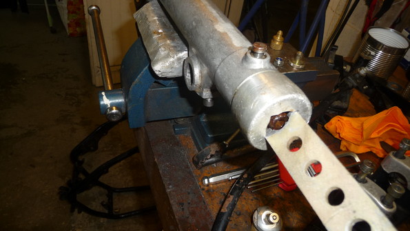

Je passe à la fourche Samfis. Réalisation d’un outil pour démonter l’écrou inférieur.
Gloups, je n’aime pas la mayonnaise
Voila l’ensemble, la diva en bikini :bise:
