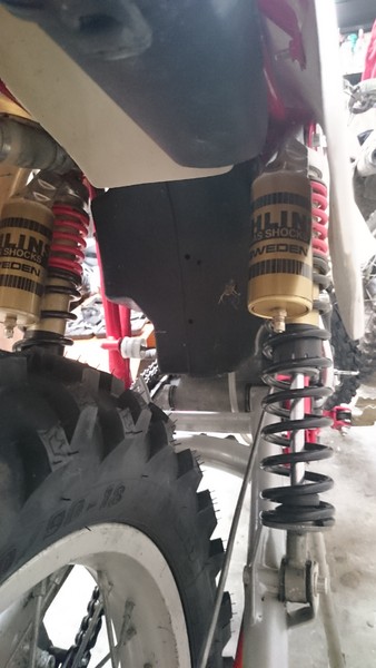

C est plus sympa comme ça .
guides ressorts montés , et j ai rajouté un peu de pré cotrainte aux ressorts .
A tester !
Messages : 3785
Salut Thierry.
Non , rien de spécial ,que je sachs euh , que je sache...
Mais...
Le vendeur m avait juste précisé qu ils avaient étés reconditionnés par " un tres bon".
il m a fourni une paire de ressorts pour les passer en 407 de course , (génial !)
ils provenaient d une Husky de 1982 et faisaient 430 à la base.
J ai fait mes 2 cales pour ne pas couper les tiges ,
et j ai mis de la DexronIII pour l huile.
Faut juste que je mette 1 peu plus de précontrainte aux ressorts , ils sont un peu souples.
