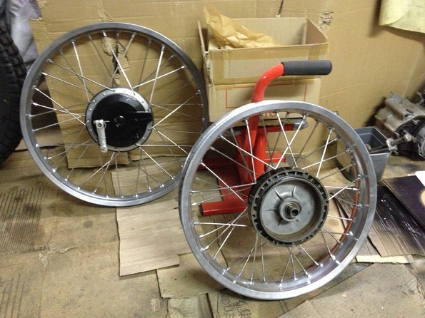

J'ai reçu les rayons inox hier.
Les jantes sont decapées et retrouvent leur brillant. Elle etaient pas mal oxydées et il a fallu frotter! Les moyeux, flasques de frein ont été repeints.
J'ai reçu egalement des garnitures neuves. Le rayonnage est en cours (pas une mince affaire!). Le pot a été decapé et repeint avec du noir HT. Il a malheureusement quelques coups, pas facile à reprendre.
Pour l'instant, ça avance tout doucement..mais sûrement

J'ai fait faire es roues d'AIM ZE chez eux. Ils bossent bien, pour être totalement honnête, en cas de refection de roue ( pas achat pièces) il faut dire qu'il ne faut pas être pressé.
- BernardM
- Messages : 605
- Enregistré le : 20 nov. 2012 14:03
- Localisation : Corbeil-Essonnes 91
Merci pour ta reponse ! j'ai été sur leur site et ça me semble très bien effectivement. J'ai fait des photos car c'est pas gagné ! mais vu l'etat des rayons (surtout la roue arriere) et les boulons bien soudés aux filletages par la rouille, je prefere en passer par là. Je vais tacher de rendre mes roues aussi pimpantes que les tiennes ! Je poste les photos quand ce sera fini !
