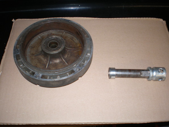

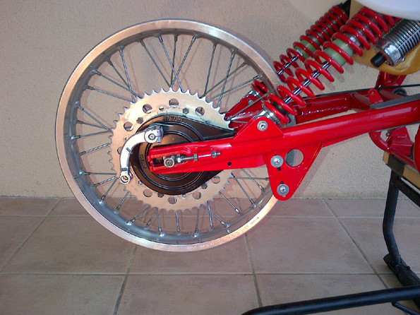

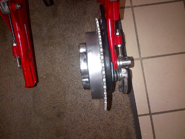

Préparation et montage du porte couronne de Laurent :
Un bon décapage et un léger polissage :)
et remplacement des roulements.
nettoyage de la roue arrière et remplacement roulements + spy
Montage cable de frein avant

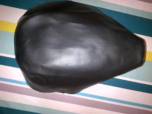

un peu de couture :

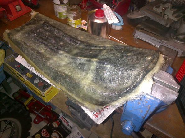

FCAUV
Messages : 695
Enregistré le : 15 févr. 2010 13:41
Message par FCAUV »

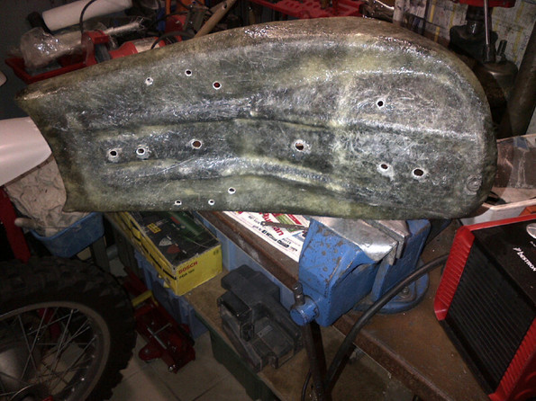

finalement c'est long la fibre :quoi:
allez c'est pas mal après la découpe et le ponçage.
Et en plus c'est du costaud !!

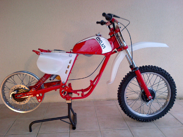

découpe des caches latéraux et pose :
On a du débit aujourd'hui je passe à la fibre
On va essayer de sauver le titanic :lol:
Passage à l'acide phosphorique pour bouffer une grosse partie de la rouille + frameto pour finir le traitement. c pas mal mais il y a des trous.
Du coup on sauve à la fibre

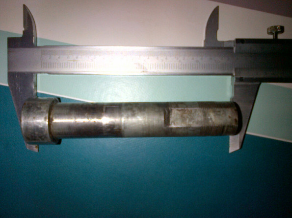

Martin @ Motoswm has the nut for sale on his website.
http://www.motoswm.co.uk/shop/swm-endur ... wheel-nut/

voilà l'axe du porte couronne qui est foiré et j'ai pas l'écrou.

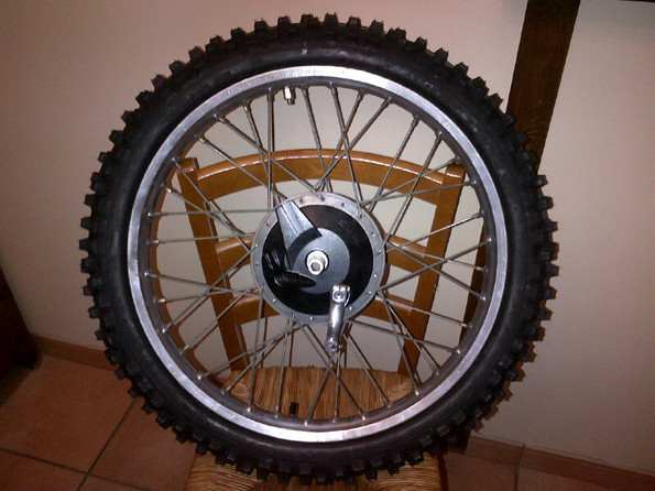

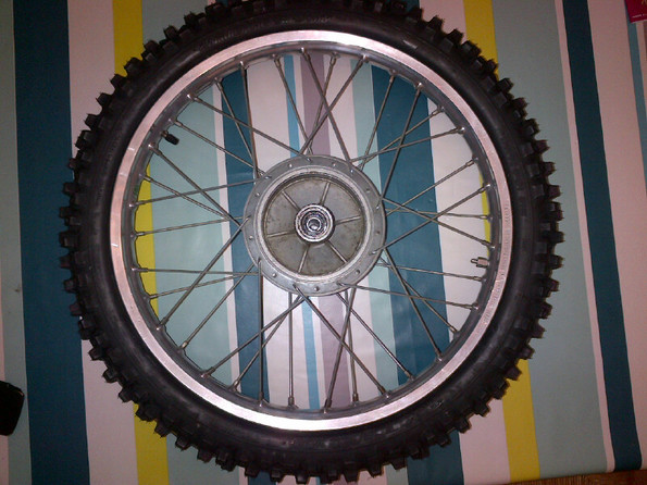

roulements et pneu neufs :
roue avant terminée :
