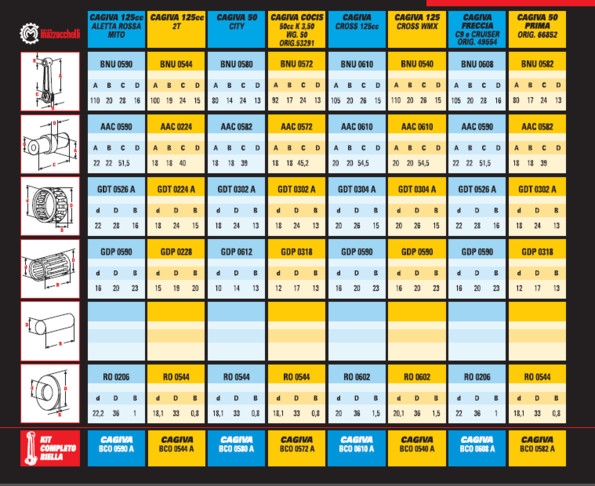

didier 06 a écrit :meme chose chez mazzuchelli mon jp 105 ou 110
cyclo collection en a peut-etre car il fait mazzuchelli (il a bien du hiro)
[img_citation]http://www.srcf.fr/forum/img_forum/2012/09/2.PNG[/img_citation]
appelles guy on sait jamais !!

jeanpierre a écrit :bien tof :P la bnu 0540 c'est la bonne !! comment on fait pour commender ?
Ben je t'ai mis les liens pour contacter MAZZUCCHELLI, le 2ème lien : :clin:
http://www.nuovamazzucchelli.com/contatti.html

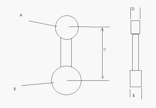

TXP 51 a écrit :Je te donne celles qui ci rapproche, même si les ø de bielle ne sont pas les mêmes ,tant que les manetons ont le bon ø !!
REF Bihr
[img_citation]http://www.srcf.fr/forum/img_forum/2012 ... bielle.jpg[/img_citation]
125 Gilera 84/94 406 130
A B C D E Maneton
20 26 110 17 17 20x58
125 Ktm 87/97 405 126
19 26 110 15 15 20x56
125 Aprilia 86/99 406 126
19 26 110 15 15 20x49 a preciser le 22 existe aussi
présque domage !! :clin:

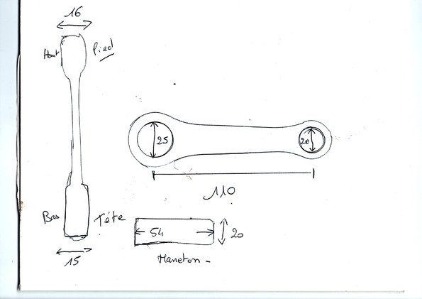

Peut-être que ce n'est pas la bonne bielle ?
REF Bihr
A B C D E Maneton
il y a celle la mais la téte correspond pas ? http://cgi.ebay.fr/Pleuel-Racing-Pleuel ... 1c25d6e905
voila dom !! :clin:Image

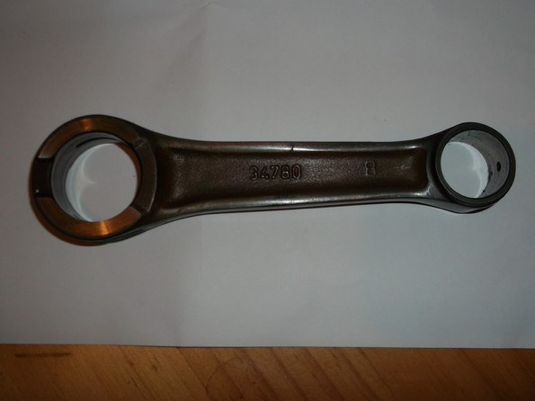

jeanpierre a écrit :jai passer l'aprés midi sur gogol pour en trouver une autre !! rien de rien p'--- 34780 b
ça te dis kék' chose ? [img_citation]http://www.srcf.fr/forum/img_forum/2012 ... o-2334.jpg[/img_citation]
le probleme , c' est que cette référence n' éxiste pas sur les parts list et sur les catalogues sima que je possede .. :hein: ou bien elle a disparue ...mais la bielle je me renseigne et je te dis ca ....mais pas avant ce soir ... ;/
JP,donne toutes les cotes que je regarde sur mon catalogue !!!
Le maneton de DT est bien en 22 !!!
