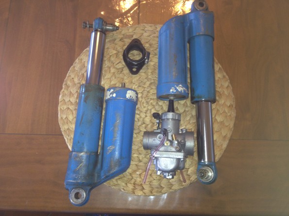

Quel entraxe les hydros?Pépé minot a écrit :Bonsoir
Rien de bien folichon, quelques pièces mais pas tout
[img_citation]http://www.srcf.fr/forum/img_forum/2012 ... 001-2-.JPG[/img_citation]
J'espère la semaine prochaine plus intéressante
