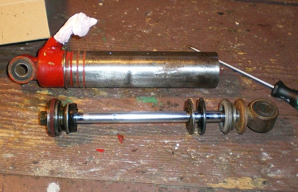

Bon, la procédure qui va bien :

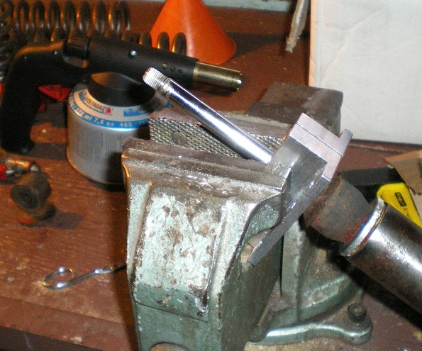

Démontage de la tête avec chauffage au chalumeau :

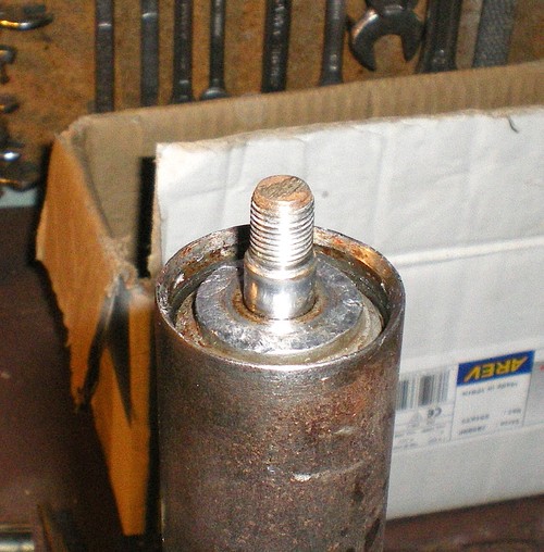

Avec une douille posé sur le guide, on peut taper comme une brute :
et hop :
Pour la suite du démontage, il me faut la clé à ergot...
Modifié en dernier par JPC le 04 mars 2012 18:32, modifié 1 fois.

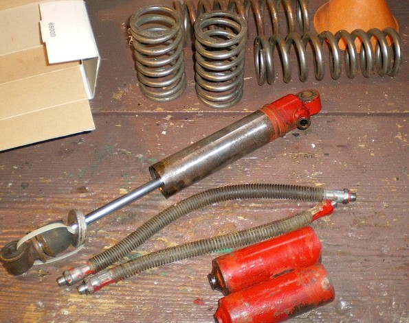

Puisque l'on trouve maintenant des kits joint pour ces amortos, j'ai ressorti aujourd'hui mes Corte Cosso d'Aprilia 240 RC de 1980 avec l'idée de les restaurer et de faire un petit tuto.

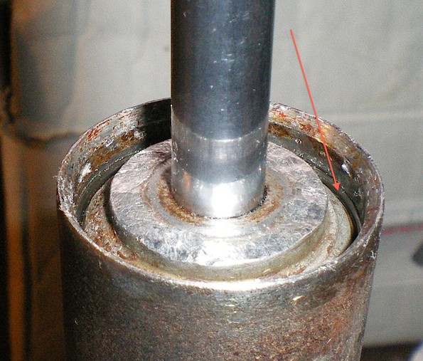

Pas moyen d'enfoncer le guide tige pour dégager le circlip, j'ai beau taper avec un jet et un gros marteau le bougre ne bouge pas et sur les deux amortos ! J'ai déjà bien martelé le guide tige comme on peut le voir sur la photo.
J'ai même chauffé au chalumeau, utilisé abondamment du dégrippant etc, rien à faire ! :(
Pourtant, on voit bien le circlip (flèche rouge), il faut forcement enfoncer, c'est comme ça sur tout les amortos.
Alors si vous avez une idée, moi je sèche là !!!!
