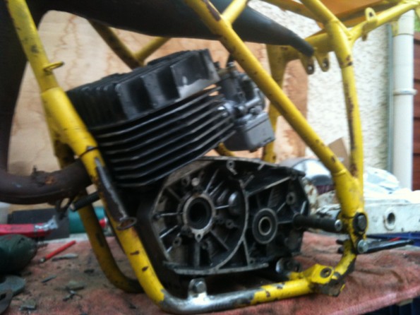

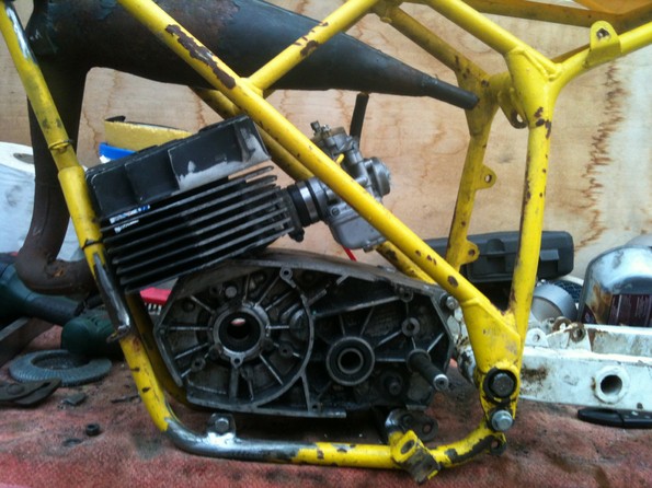

Petites photos du petit bricolage de ce dimanche après-midi. Finition des fixations moteur, donc montage a blanc avec un vieux bloc et l'échappement pour finaliser les ancrages de celui ci.
Il me manque à refaire le repose pieds droit :mad: et le tube support béquille. Pour le tube de fuite du pot, faut trouver la boite à air qui vas bien et le silencieux puis une béquille. Et après tout cela décapage et LE BLEU :P

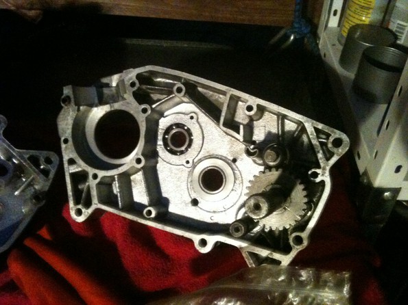

Demi carter près pour le remontage, j'ai reçu roulements et spis dans la semaine et un peu de soudure sur le berceau dur dur :mad: :mad: pas vraiment mon taf la soudure :mick bref il me reste à faire une patte arrière et l'ancrage repose pied si tout vas bien le week-end prochain manque le tube béquille et voir pour fixer le pot Polini que j'ai récupérer.

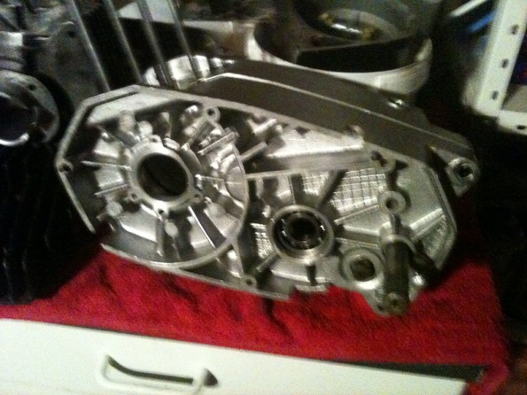

Salut,

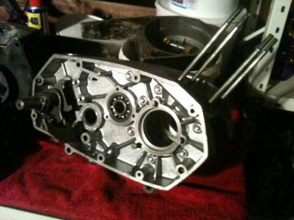

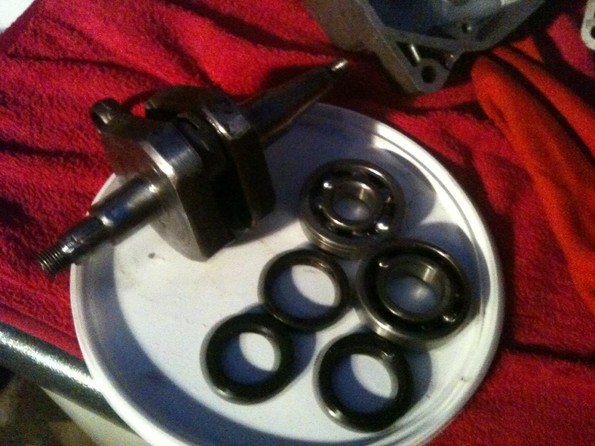

résultat de cette magnifique après midi sous la pluie un premier nettoyage avec dépose des roulements et spis
L'alu revient bien, j'ai brossé et nettoyé le mécanisme du kick sans le démonter pour l'instant y a un vilain gros ressort caché derrière :mick je finirais le démontage avant de voir le remontage avec toutes les pièces neuves.
Embiellage sans aucun jeu :) , seules les masses sont un peu piquées, ça reviendra au prochain coup. Boite démontée, que de billes c'est vrai que c'est pas courant l'axe qui pousse ces billes via un épaulement.
Demain petite commande de pièces.

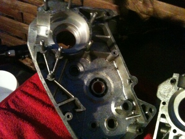

Cet après midi super météo, toujours très humide donc ouverture du moteur et voilà voilà:
[img_citation]http://www.srcf.fr/forum/img_forum/2011/11/IMG-0244.JPG[/img_citation]
On peut noter le niveau ...........................................d'eau dans la boite et sur l'embiellage!
[img_citation]http://www.srcf.fr/forum/img_forum/2011/11/IMG-0245.JPG[/img_citation]
Eh ben y plus qu'a, la boite est identique à l'autre moteur que j'ai mais c'est aussi un moteur d'origine (Ø des pignons identique). Je n'ai pas démonté celui du txp pour comparer.
Aller au décapage, remplacement des différent joints, roulements etc....................

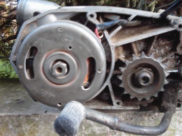

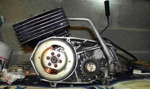

Peut étre,mais elles étaient montées en 17:
Sur la mienne:Image
sur une autre:Image
Et en couronne j'ai 52 d'origine sur le txp!!

Sur la RT, TXE démultiplication finale 15/45.
Par origine je parle du moteur Peugeot TXE
Qu'est se que tu appelle d'origine?
Sur les txe c'est du 17 en pignon
