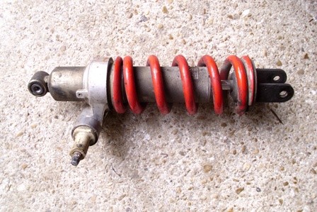

En fait c'est raccord car ce modèle d'amort Ohlins était utilise sur les Cagiva WMX 83 (avec bonbonne séparée). Tu aurais pu demander a Ohlins de t'en faire un sur mesure a cette époque. Il y a aussi celui ci d'occase sur ebay.com 230698455148
Merci Claude :bise:
Si c'est pour en acheté un,le mieux ça serait un amorlo a bonbonne séparée :cool:
P...in,j'le trouve pas :mad: quand j'le trouverais il sera vendu et le spy sera même usé :rolleyes: :lol:

C'est la bonne dimension :)
Ce n'est pas trop "raccord" avec une moto de 1982 :(
Mais c'est tentant :hehe:

Je vois que vous essayez des amort de pit bike sur vos motos. Il y a un ohlins neuf (pas cher pour l'instant) de Pit bike a vendre sur ebay.com 280769333411, peut etre que ca peut aller pour vos TXP

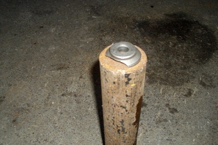

Rien de t'arrete, même pas une bonne grosse barre d'acier ;/

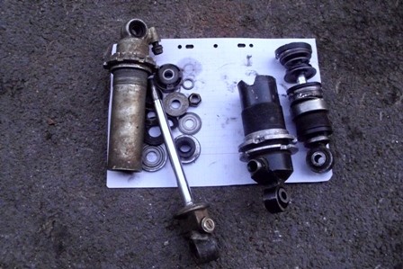

Hier je voyais l'amolo mort ,aujourd'hui il y a peut être de l'espoir :cool:
En fouillant dans le garage(et c'est pas peu dire)j'ai retrouvé un mono avec la tige du même diamètre, après démontage le joint est le même :cool:
Par contre le corps a bien souffert,un caillou s'étant coincé entre le haut du corps et le ressort se qui avait cassé se dernier et le guide :/
Je vais le refaire dans la barre acier qui va bien :)
Ensuite il me restera plus que le ressort a y mettre qui se trouve sur un troisiéme :P
