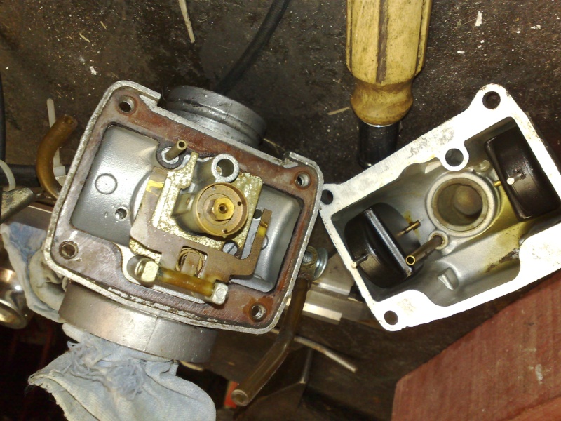

THIERRY a écrit :caballero 78 a écrit :THIERRY a écrit :Je suis un peu dégouté, j'ai cassé mon puit d'aiguille Q2 159 sur mon mikuni 34,j'en ai pas de rechange, ma moto ne roule plus:(
ba comment ta fait thierry ! :mick
J'ai démonté mon G principal pour en monter un plus petite que je viens de recevoir, mais il tournait avec le puits d'aiguille! Alors j'ai essayé différentes méthodes pour le bloquer jusqu'au moment ou il a pété.En fait , c'est que je n'avais plus la coupelle que tu vois sur le carbu de Thierry....
c'est surement pour ça quel démarrait mal lors de nos sorties ta bécane Thierry si il te manque l'émousseur plus le gicleur plus gros pour le rodage.

Merci de ta proposition Daniel, je vais essayer autrement, si vraiment je suis coincé je te préviendrai.kaiman 40 a écrit :Thierry, appeles moi demain si tu es coincé, et je récupère un mikuni 34 de 200 IT que je te portes à Auroux. :clin:
- Messages : 27377
J'ai démonté mon G principal pour en monter un plus petite que je viens de recevoir, mais il tournait avec le puits d'aiguille! Alors j'ai essayé différentes méthodes pour le bloquer jusqu'au moment ou il a pété.En fait , c'est que je n'avais plus la coupelle que tu vois sur le carbu de Thierry....caballero 78 a écrit :ba comment ta fait thierry ! :mickTHIERRY a écrit :Je suis un peu dégouté, j'ai cassé mon puit d'aiguille Q2 159 sur mon mikuni 34,j'en ai pas de rechange, ma moto ne roule plus:(
- Messages : 27377
D'après ta photo Thierry il me manque la petite coupelle entre le G principal et le puits d'aiguille en dessous.
