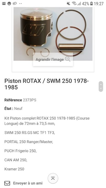

Mon cylindre est un course courte.
Ce piston en 72 ne correspond pas si j ai bien compris ?

Pour info il y a un 70,5 chez swm Europa 170€ c'est le dernier mais si ton cylindre est rayé tu n'as plus cas réaléser en 72

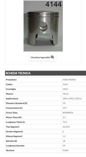

Bruno, pour le piston de villa faut voir, plus haut en compression de 0,7 mm

Je fais realeser a 72 mm ma chemise qui est dans le cylindre et je met un piston de 250 est ce bien sa ?

Le diamètre extérieur de la chemise doit faire 79mm en principe il n'y a pas d'intermédiaire entre 70,5 et 72 le diamètre 70,5 été réservé pour la France là il faut passer à 72 mm

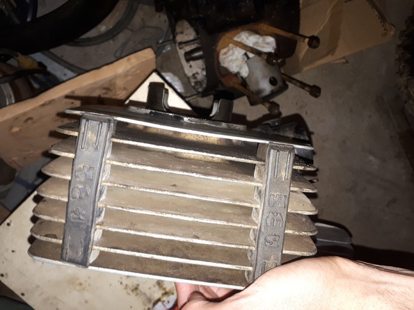

SWM 56 a écrit :Les cylindres 240 et 250 ce sont les mêmes c est la chemise qui change ?
:hein:
Sur le 244 lc il me semble que seul l’alesage diffère, si Laurent passe par là 😉
Je pensais réaléser le 240 à 72 avec un piston origine neuf 🤔

gedeon34 a écrit :Pas mal, voir la cote à 70,40 ou 50
A tester selon le prix 😉
221€ sans le cochon
le mieux c'est d'en trouver un foutu
il n'y a que la position des segments qui peut être gênante
un trou un clou un coup de dremel ;)

Merci la tva, aujourd’hui piston en 70 quasi introuvable, j’ai un cylindre liquide préparé en 70 à refaire et pas de piston dispo 🙁
Un de vous deux achète et essaye ? ?
Faudra recouper en longueur et voir ou tombent les segments
compression 29.7 au lieu de 29
longueur 74 au lieu de de 71 et quelque
demander ici ou sur le gv si qéquin a un occase

On ne peut pas réaleser en 72 la je en pense pas, la chemise n est pas faite pour sa ?
