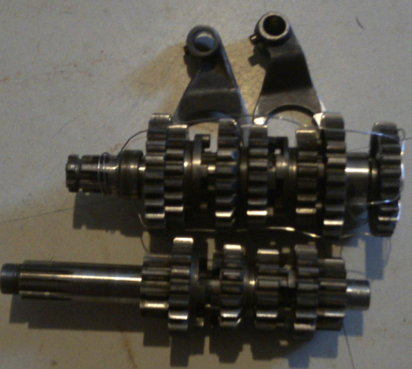

Elle a été massacré cette pauvre moto....

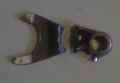

Oui mais il ne me fallait que celle de droite et en plus celle de gauche est morte le téton est cassé !!
Messages : 3849
J' vois que deux chourfettes la ;)
Tout est là,y a plus qu'a :)

Messages : 3784
Faite gaffe y a 3 type de fourchettes pour la première vitesse
Mais non, je déconne :P
Va y avoir des piéces de toutes les régions de France sur cette moto,la fourchette va arrivée d'Auvergne (merci Philippe) :)
Philippe a perdu les clés de la boite (et la boite aussi) :lol:
Merci Philippe.

TXP 51 a écrit :Je crois que c'est une moto qui va me gonflé sévère :/
[img_citation]http://www.srcf.fr/forum/img_forum/2017 ... assA-e.png[/img_citation]
DOM . Je peux peut étre te dépanner :clin:
Messages : 3784
Pas de bol tu m'aurais dit ça avant j'en ai des fourchettes...
Mais là je suis parti pour trois semaines en Asie....
Pour répondre.... A swoum
J ai jamais cassé une boîte de Cagiva.
Le défaut, c est l embrayage qui, en vieillissant, colle, et on le change pas, alors qu un jeu de disques vaut 40 euros.
Et là, la boîte morfle.
Je l ai expliqué à Domi.
A bon entendeurs....
