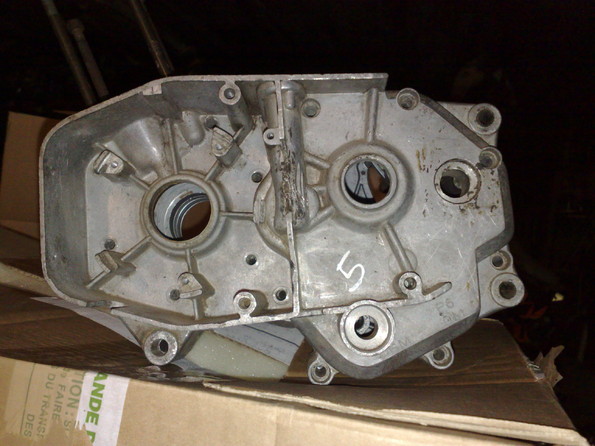

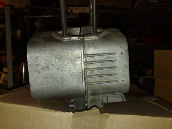

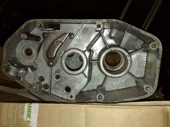

une "farce" suite à l'achat de carter P6!

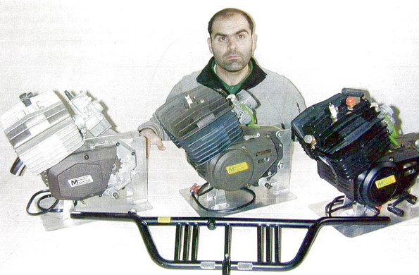

Oui, il y a eu trois évolutions du Corsa Corta :
http://www.srcf.fr/forum/userimages/evo ... -corta.jpg

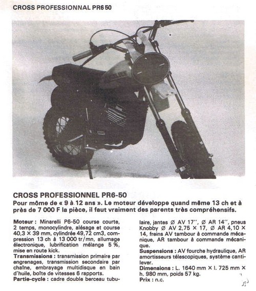

DIDIER a écrit :En fait il ne fait pas trop trial , carbu de 26 , pas de masse sur le vilo ?
Un vrai cross mini :cool:
http://www.srcf.fr/forum/userimages/Ita ... 201982.jpg
CORSA CORTA 13CV
VOILA :D
Tu m'étonne , une belle affaire pour Stéphane ! ;)
CORSA CORTA 13CV
VOILA :D
